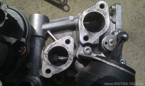

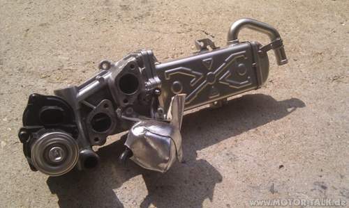

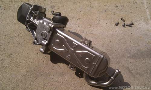

ich habe nun das defekte AGR ventil + Kühler ausgebaut.
Schon alleine an dieses Teil zu kommen, es ist ein Alptraum.
Der Dieselpartikelfilter muss ab. Um diesen abzubekommen, muss der "Geräteträger" nach unten gesetzt werden (5cm reichen schon - wer hat das nur konstruiert?)
Danach muss dieser raus und schon kommt man an das Agr Ventil samt Kühler ran.
Ist das Teil ersteinmal draußen (man setze vorraus, man weiß wie es geht :-)) - ist der Rest mit etwas Geschick zu bewerkstelligen.
Auf den Fotos sieht man, das der Kühler zwar verrußt ist, aber ich glaube nicht in dem Maße das die Abgasrückführung "zu gering" sei.
Eher bin ich der Meinung, dass der Stellmotor bzw. dessen Aufgabe zu dem Problem geführt hat.
Man sieht, dass die kleine Feder gebrochen ist.
Außerdem, was mir wichtig erscheint ist, dass dort wo die ABGASE durchfließen, eine KLEINE Menge Kühlwasser war! Dieses hätte definitiv nicht dort sein dürfen!
Ich habe es einmal mitbekommen , das der Motor schlecht angesprungen ist, bzw. ich echt leiern musste!
Die Abgasrückführungsleitung (was für ein Wort) welche zum Ansaugtrakt verläuft, dort fand ich auch Kühlwasser. Dieses sammelte sich im Bogen und am Ansaugtrakt der Abgasrückführungsleitung.
Bei Fragen oder weiteren Bildern bin ich gern bereit zu helfen.
Das neue "gebrauchte" AGR Ventil habe ich gereinigt und mit Hitzbeständiger Dichtmasse neu abgedichtet.
Es tritt weder Kühlwasser noch Abgase aus.
Somit habe ich zwar einen Tag Arbeit, aber ca. 900 € gespart.
Fehlermeldungen sind alle weg.

ich habe mir ein gebrauchtes AGR Ventil bei ebay gekauft.
Es ist schon die "NEUE" überarbeitete Version.
Teilenummer: 03L131512 CF
Ich hoffe Ihr sehr Euch die Bilder mal an und könnt somit selber feststellen, warum z.B. der "Durchfluss zu gering" ist.
Der Kühler ist im hinteren Bereich "offen" d.h. es sind keine "verrohrungen" bzw. KEINE Kühlung, würde warscheinlich auch sonst zu schnell verstopfen.
Gereinigt habe ich den Kühler mit Aceton, das ist wirklich das einzigste was hilft. Aceton und ein Pinsel bzw. eine Bürste.
Ich habe den Kühler mit Aceton gefüllt und mit Folie verschlossen, da Aceton "flüchtig" ist.
Nach einer Nacht habe ich mit einer Bürste und heißem Wasser den Kühler ausgewaschen. Es sieht auf den
Bildern nur so aus, aber die "Kühlrohre" sind blitz blank!
Das ganze wieder zusammenbauen und abdichten nicht vergessen (Hitzebeständiges Dichtmittel!!!)
Ansonsten muss man das Teil nur noch tauschen, was nicht so einfach ist, da der DPF ab muss!
Bei mir leuchtet auch permant die Motorkontrolleuchte, die Reperatur werde ich aber erst im Mai in Angriff nehmen!
Das Rohr, welches zum Ansaugtrakt führt sollte auch mal gesäubert werden, da dort der Durchfluss zu 50 % germindert war (also halb ZU auf eine Länge von 4 cm) - zumindest bei mir!
