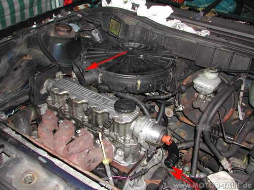

Themenstarteram 9. August 2010 um 22:43
Hallo, Leute,
endlich ist der Tauschmotor eingebaut! Samt Getriebe und von oben! Ging echt gut!
Aber dann!
Was für eine Bastelei!!!
-Die Schaltstangen vom Alten Motor mußten drauf.
-Der Keilrippenriemen mit Astra-Lima, Spannrolle und Servopumpe sieht gut aus.
-Die Astra-Lima hat hinten 2 Anschlüsse: rot, dickes Kabel und weiß-blau, dünnes Kabel. Beim Corsa-Motor war Masse am Spannbügel angeschlossen. Soll ich jetzt auch Masse am Motorblock anschrauben?
-Beim Kühlsystem paßts nicht ganz zusammen:
entweder Corsa Kühlmittelrohr am Motorblock und die Abzweig-Anschlüsse für die Schläuche passen nicht, oder Astra Kühlmittelrohr und es fehlt ein Stück Schlauch zum Kühler (hoffentlich finde ich in der Werkstatt im Nachbarweiler was passendes zum dazwischen-Basteln!!!)

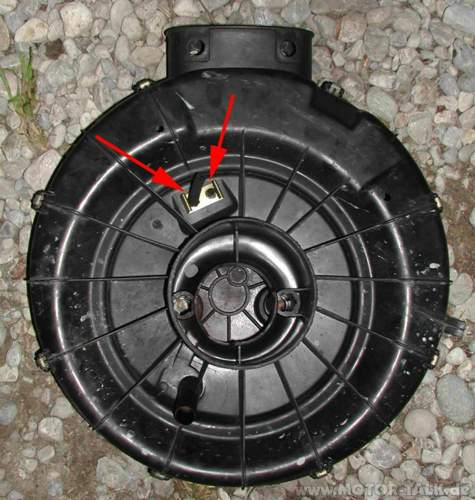

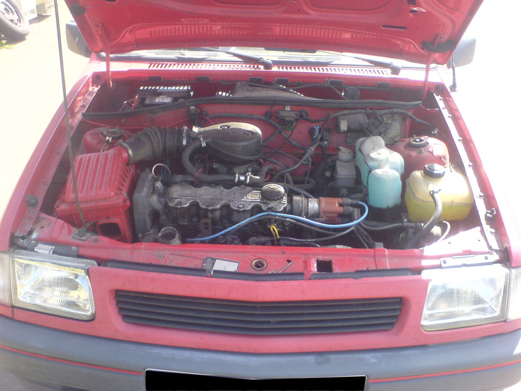

-Luftfilter: muß ich wohl vom Corsa übernehmen, da der so (runder Luftfilter direkt über dem Vergaser) vorgesehen ist? (Foto: Luftfilter-Neu-+-Kühlwasser.jpg)
-Brauchts am Corsa-Luftfilter noch einen Extra-Ansaugkanal und wo läuft der hin, bzw. kommr der her (Foto: Luftfilter-Neu-+-Kühlwasser.jpg)?
-Unterseite Corsa-Luftfilter (Foto: Luftfilter-neu-unten.jpg) . Welche Schläuche werden an den auf dem Foto mit Pfeilen markierten Anschlüssen angeschlossen und wo kommen die her???

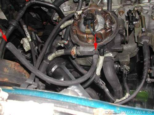

-Vergaser: wo wird der auf dem Foto: Schlauch-Vergaser.jpg vom oder zum Vergaser führende Schlauch angeschlossen???
Bis jetzt habe ich nur den kleinen Kabelbaum angeschlossen, ich hoffe, der Rest morgen passt auch.
Irgendwer hatte geschrieben, daß evtl. ein oder mehrere Sensoren (z.B. Temperaturgeber) auch getauscht werden sollen, da sie zwar nur leicht abweichende, aber eben doch funktionsstörende Werte anzeigen und übermitteln
Drückt mir die Daumen, daß auch weiterhin alles gut kappt!!!
Gruß opeldopel

Themenstarteram 10. August 2010 um 6:57
Hallo, mozartschwarz und uller8,
vielen Dank für Eure Antworten!
@ uller8:
-das ist schon das Plastikrohr vom Astra-Motor, deshalb fehlt auf dem 1. Foto zwischen den beiden roten Pfeilen rechts unten 8-10 cm Rohr bzw. Schlauch. Auch die Befestigung dieses Rohres am Corsa-Motor wird noch echte Bastelei.
-sieht halt an manchen Stellen so rostig aus, ist ja auch schon 16 Jahre alt... , dafür ist er aber noch echt gut dabei. TÜV-mäßig ist da nichts zu beanstanden.
-was meinst Du mit meiner Einspritzung, die ich da verbauen könnte??
@mozartschwarz: der Astra-Luftfilter geht nicht, er hat komplett andere Anschlüsse zum Nockewellengehäuse und Motorblock.
Deshalb hier noch mal die Frage zu den Anschlüssen unten am Corsa Luftfilter:
Unterseite Corsa-Luftfilter (mittleres Foto: Luftfilter-neu-unten.jpg) . Welche Schläuche werden an den auf dem Foto mit Pfeilen markierten Anschlüssen angeschlossen und wo kommen die her? Müssen die nicht irgendwo am Vergaser (links neben dem Pfeil am Vergaser auf dem unteren Foto: Schlauch-Vergaser.jpg) angeschlossen sein?
Gruß opeldopel
Der Vergaser ist ne Einspritzung und der alte Filter geht, mußt halt den Ventildeckel tauschen. Ansonsten schaust du beim alten mal wo die Schläuche hingehen. Ist ähnlich. Kann später an meinem mal schauen. Dürfte ähnlich sein. Laufen muss er auch ohne die am Luftfilter.
Jo hab am A Corsa auch von der Tellermine auf Vectra Vorvolumenkammer umgebaut.
Themenstarteram 10. August 2010 um 11:52
Hallo, mozartschwarz und fate_md,
@mozartschwarz: den Ventildeckel tauschen reicht vielleicht nicht, da geht noch ein Schlauch nach hinten eher rechts unten ( von vorne aus gesehen) an den Motorblock und da siehts beim Corsa-Motor anders aus, der hat da nochmal eine schwarze Plastikbox mit runden Kanten, von der ein Schlauch zur Tellermine geht.
Außerdem weiß ich nicht, ob ich das Luftsammelblech über den Auspuffauslässen heil vom Astra-Motor abkriege. Muß dann evtl. auch die entsprechenden Gewindebohrungen an den Auspuffauslässen am Corsa-Motor nachschneiden, da war noch nie ne Schraube drin, sind ganz schön zugegammelt.
Den linken Anschluß habe ich schon identifiziert (mittleres Foto: Luftfilter-neu-unten.jpg), der geht vorne unten in den Vergaser. Kann das sein, daß auf dem rechten gar nichts angeschlossen wird?
Ist die Version mit Vorvolumenkammer besser, bzw. leistungsmäßig irgendwie effektiver?
Gruß opeldopel

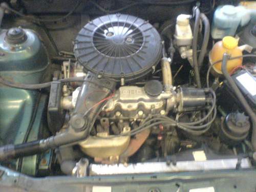

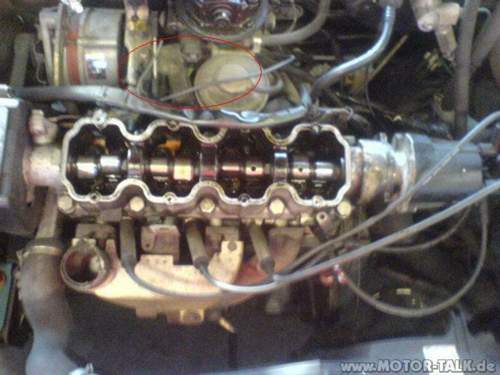

Mal zwei Fotos wies sein müsste. Auf denen siehst du auch das Prob. mit deiner Tellermine. Da fehlt einiges. Ist zwar ein C16NZ aber müsste hinhauen..
Das was du beschreibst scheint die Tankentlüftung zu sein!? Das solltest du wie beim alten lösen..
Leistung kostet die nicht, allerdings deine vielleicht. Zieht immer Warmluft vom Krümmer und dürfte arg laut sein.
