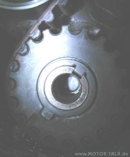

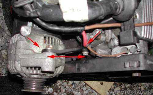

Habe die Lima vom Astra-Motor auf den Corsa-Motor umgebaut und nichts geht einfach. Bitte schaut mal auf das Ergebnis (Foto) und sagt, ob Ihr meint, daß es so gehen könnte. ES geht um die Position der Lima.

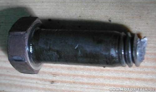

Der Superfrust passierte, als ich die Kurbelwellen-Riemenscheibe vom Astra beim Corsa-Motor mit dem Elektro-Schlagschrauber festgezogen habe! Schraube im Gewinde abgerissen (Fotos)!!!
Wie bringe ich die jetzt da wieder raus?
Langsam verliere ich echt die Geduld und die Lust, den Corsa-Motor zum Einbau in den Astra fertigzumachen!
Nichts geht einfach, die auftauchenden Probleme sind echt nervig und nicht leicht lösbar!!!
Sollte ich den Corsa- Motor jetzt doch verschrotten?

selbst schuld. die schraube wird ja auch nur mit 54Nm angezogen. da hilft nur eins. anbohren, linksausdreher rein und hoffen, dass es nicht so fest ist, dass der auch abbricht, weil dann wird es richtig lustig.
