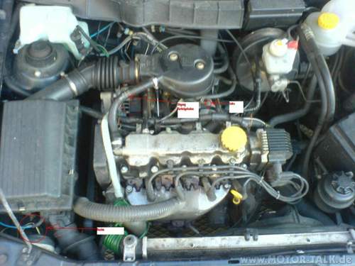

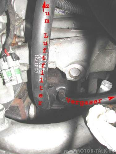

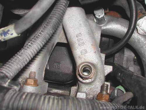

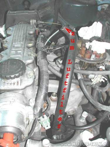

Hallo, mozartschwarz,
vielen Dank für Deine Antwort!
Habe leider nur die Tellermiene und nicht den Ansaugstutzen, wo das rote Schläuchlein rauskommt (auf Deinem Foto).
Führt vielleicht das rote Schläuchlein zu dem noch freien Anschluß unter der Tellermine? Oder wo geht das denn sonst hin?
Beim Astra habe ich so ein Schläuchlein in blau, das geht zur Rückseite der Vorvolumenkammer, da sind genau die gleiche Anschlüsse wie die fraglichen unter der Tellermine.
Beim Astra-Motor geht ein Schlauch und später Rohr vom Zylinderkopf hinten Mitte rechs zum Kurbelgehäuse hinten Mitte rechts.
Das gibts beim Corsa nicht. Dort sitzt diese schwarze Plastikbox mit runden Kanten, von der seitlich rechts ein dickerer Schlauch zur Tellermine und ein dünnerer Schlauch zur Rückseite unterhalb des Vergasers geht. Unten sitzt diese schwarze Plastikbox auf einem Rohr, das wie beim Astra zum Kurbelgehäuse hinten Mitte rechts geht.
Vielleicht kannst Du mir die Umrüstung des Corsa-Motors auf Astra-Vorvolumenkammer etc. etwas genauer erklären (d.h. für doofe).
Was mache ich da mit dieser schwarzen Plastikbox am Corsa-Motor?

Was glaubst du warum ich die Bilder rechts und links genannt hab?
Ih versuchs mal. Hab ein Bild vom X16SZ drangehängt. Ist eigentlich selbstklärend. Den Abgang zum Kurbelgehäuse machst du halt da rein. Kannst dir aber auch aufm Schrott den Rest für die Tellermine besorgen. Rechts oder Links ist übrigens egal. Hauptsache an die Stelle.
Mit dem Kästchen das du beschreibst kann ich nix Anfangen aber solang kein Kabel dran ist...
X16sz-bearbeitet
Das Kästchen wird n Ölabscheider sein, war an dem C16NZ den ich in den A gebaut hatte auch dran. Ich weiss allerdings nicht mehr genau wie ich das gelöst hatte, ging aber alles mit ner Mischung aus den Teilen der beiden vorhandenen Motoren und n bissl Schlauch.
Würde mich da auch net so wuschig machen, das sind alles nur Unterdruckleitungen, das kannste relativ frei nach Schnauze verlegen und ungenutzte Öffnungen Drosselklappenseitig einfach verschliessen. Kann die Fotos wieder net angucken wegen lahmem Netz.
Hab grad mal meinen C16NZ im Kadett E Cabrio und den X16SZ ausm Astra verglichen. Seh kein wirkliches Prob. So ne Kiste hab ich bei beiden nicht. Der NZ hat halt nen Abgang von der Nockenwellenentl. auf den Fuß der Multek. Den kann man aber in den des SZ-Kasten reintüddeln. Also wenn man den Luftfilterkasten nehmen will... Kurbelwellengehäseentlüftung ist eh nicht so wichtig. Kann sein das Motoren ohne Schwallblech nen Ölabscheider haben, k.A.
