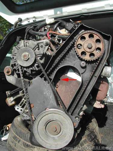

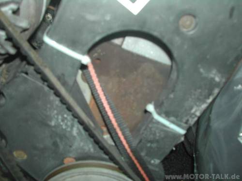

Hallo Leute,
der alte Astra-Motor hat wegen der Servolenkung einen Keilrippenriemen und eine Umlenk- und Spannrolle in der Aussparung in der Mitte der Verkleidung des Steuerriemens.
Der Corsa-Motor hat nur einen normalen Keilriemen ohne Umlenkrolle, da er keine Servopumpe hat.
Der Umbau der Teile auf die Keilrippenriemenscheiben vom Astra sollte kein Problem sein, aber ich sehe beim Corsa-Motor bis jetzt keine Befestigungsmöglichkeit für die Umlenk- und Spannrolle!
Auf den Fotos ist der Unterschied (hoffentlich) gut zu sehen.
Kann es sein, daß beim Corsa-Motor hinter der Verkleidung des Steuerriemens da, wo beim Astra die Umlenk- und Spannrolle angeschraubt ist, einfach ein Abdeckblech (das verrostete Blech in der Aussparung in der Mitte der Verkleidung des Steuerriemens auf dem Foto) angeschraubt ist???
Konnte das noch nicht genauer ansehen, da mir der Nachbarbauer erst morgen früh mit der Frontladerschaufel den Tauschmotor aus dem Auto hebt.
Werde dann wohl erst mal die Verkleidung des Steuerriemens am Corsa- Motor abbauen, um zu sehen, ob das wirklich nur ein Abdeckblech ist. Wenn nicht, habe ich da wohl ein Problem.
Die Servopumpe vorne am Corsa- Motor anzubauen, scheint möglich zu sein.
Wißt Ihr da von einem Unterschied Zwischen Astra und Corsa C14NZ?

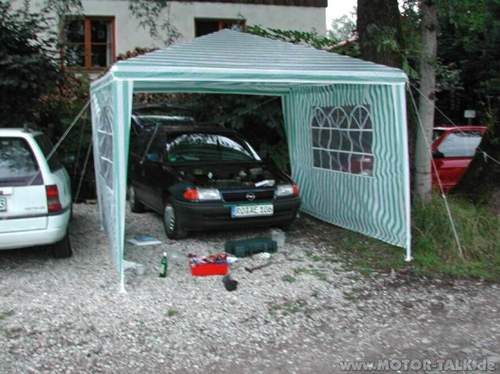

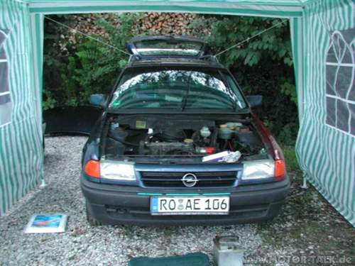

Die beiden anderen Fotos zeigen meine private Partyzone. Man beachte die elegante Abspannung des Partyzeltes zu den autos, bzw. Bäumen!

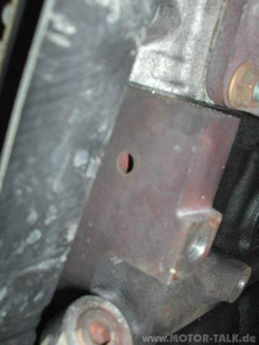

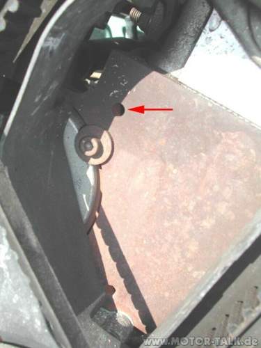

Hallo Leute,
beim Corsa Motor fehlen die Bohrungen für die Spannrolle!
Jetzt sehe ich eigentlich nur 2 Möglichkeiten:
1. neue Bohrungen in der Tiefe der Löcher vom Astra an den Stellen, wo sie beim Astra auch sitzen, reinbohren und Gewinde reinschneiden und darauf vertrauen, daß beide Motoren gleich gegossen sind, so daß ich den Motor dabei nicht ruiniere ( einen genauen Gussplan beider Motoren gibts bei Opel nicht ).
2. ein stärkeres Eisen an den beim Corsa vorhandenen 3 Gewindelöchern anschrauben mit den entsprechenden Bohrungen für die Spannrolle.
Dann rückt allerdings die Spannrolle um die Stärke dieses Eisens nach außen und ob der Keilrippenriemen dann noch sauber drauf läuft, weiß ich auch nicht.
Die Servopumpe einfach weglassen kommt eigentlich nicht in Frage, weil die Lenkung dann sauschwer geht und ich eigentlich ein normales Lenkgetriebe einbauen müßte.
Eigentlich kommt nur die 1. Möglichkeit in Frage, aber ich kann das Risiko, den Motor dabei wirklich zu ruinieren, nicht einschätzen!???
Eine der Bohrungen könnte evtl. passen, leider kann der Nachbarbauer mit der Frontladerschaufel den Tauschmotor erst heute Abend aus dem Auto heben und meine Frau ist heute dummerweise oft damit unterwegs, so daß ich nicht weiß, ob ich dran arbeiten kann.
Die Fotos zeigen die Position der Gewindelöcher beim Astra- und beim Corsa-Motor.
Gruß opeldopel

Auwei! Du hast nen alten Block erwischt. Beim C16NZ fehlt da auch die Spannrolle für den Zahnriemen. Wenn die Motoren nebeneinender stehen müsste man die aber Nachbohren können. Musst mal ganz genau schauen. Ansonsten müsstest du den kurzen Zahnriemen verbauen und ne seperate Servopumpe besorgen. Die hängt dann am Keilriemen mit ner doppelten Riemenscheibe. Dafür bräuchtest du aber noch die alte Lima mit dem Spanner und Keilriemenscheibe.....
Seh grad auf den Bildern das es so ist. Die Lima hast du ja schon...
Kann die Bilder aufgrund lahmer Netzverbindung grad nicht sehen, aber so wie Mozart schon schrieb, entweder nachbohren wenn möglich oder auf doppelte Keilriemenscheibe umrüsten, brauchst denn nur den Servopumpenhalter vom A / B Corsa, wo direkt über die Pumpe gespannt wird und halt entweder die Pumpe selbst oder zumindest das Riemenrad zum umbauen auf deine Pumpe.

Habe jetzt den Corsa-Motor gerade mithilfe von 2 Bierbänken aus dem Astra ausgeladen und mir auch schon die passenden Gewindeschneider besorgt. Jetzt noch die Löcher genau anreißen, nicht zu tief bohren und die Gewinde sauber reinschneiden und vor allem hoffen, daß in dem Corsa-Motorblock nicht doch irgendwo ein Kühl- oder Schmierkanal anders läuft, als im Astra-Motorblock.

Ehrlich gesagt würde ich entweder Reinhard fragen oder aber mit Akkuschrauber zum Schrotti und ausprobieren was genau passiert wenn du da bohrst.

No risk, no fun. Wenns wirklich schiefgeht kann man das Loch wieder mit nem Gewindebolzen und Loctite zumachen. Mein aber das ginge. Hab schonmal was drüber gelesen. Glaub sidt328 wußte da was???

EDIT: stopfen kann man das loch zur not wieder mit einer maden schrauben und super festen logtice zeug. Ist überhaupt kein drama. Würde halt ur sehr genau messen und auch die tiefe von der bohrung messe.

Ich denke mal dass das bohren und gewindeschneiden die einfachste und effektivste Lösung darstellt, dann kann er alle Teile von seinem Motor übernehmen.
