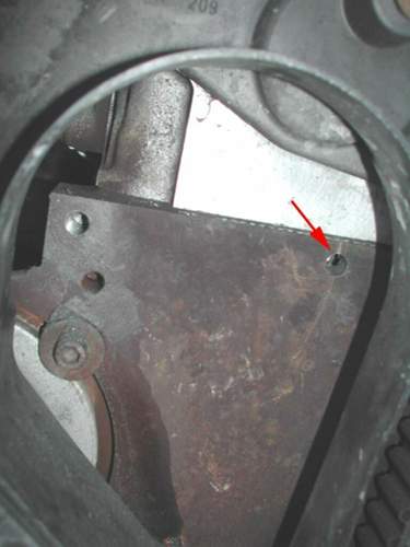

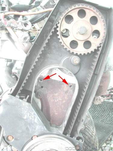

JHallo Leute,
Wie heißts beim Schiffeversenken? Treffer - Versenkt!
Leider habe ich beim rechten Loch was aufgebohrt (siehe Fotos).
Habe ein zusammengedrehtes Pabiertuch reingesteckt, war an manchen Stellen leicht schwarz, roch ziemlich motorölig, also wahrscheinlich einer der Motorschmierkanäle.
-Zustopfen mit Locktite und Stöpsel (müßte ich erstmal jemand finden, der mir einen Stöpsel dreht)?
-oder Gewinde reinschneiden, Spannrollen Befestigungs-Schraube rein und auch Locktite?
-Schraubensicherung, oder gibts da noch was besseres?
-Neues Loch auf dem angerissenen Umkreis (siehe Foto "Loch in Loch") des zuerst gebohrten, linken Loches weiter unten versuchen?
Oder Corsa-Motor verschrotten und versuchen, den alten Astra-Motor zu reanimieren?
Gruß opeldopel

Mach halt auf den alten und schau was dran ist.
Ich denk mal das man den per Schraube und Loctite oder Flächendicht wieder dicht kriegt. Hattest du am alten gemessen? Tiefe etc.?
Stimmt, du weisst bei dem alten (Astra) Motor immer noch gar nicht, was eigentlich kaputt ist oder? Ergo wenn da nur nen Ventil abegfackelt / weggebrochen wär, könnteste einfach den Kopf ausm Corsa draufbauen.

Dann da Gewinde reingeschnitten, die Spannrolle angeschraubt und und mit dem Körner durch das rechte Loch der Spannrolle ein Stück Umkreis angerissen, den ungefähren oberen Abstand zum Zylinderkopf angezeichnet, gebohrt und den Ölkanal zwar nicht voll erwischt, aber zumindest im hinteren Ende des Bohrloches gestriffen (siehe Foto).
Wenn Loctite öl- und hitzebeständig ist, wärs einen Versuch wert.
Wie heiß wird das Motoröl?
Leider kann ich die Dichtheit dann erst bei eingebautem Motor und nach einiger Zeit beurteilen, weil hinsehen kann ich da nicht.
Ich kann auch die Auflagefläche der Spannrolle rund um diese Schraube mit Hylomar oder was ähnlichem einstreichen, dichtet noch mal zusätzlich.
Hat das Aussicht auf Erfolg?
Gruß opedopel
am 4. August 2010 um 19:08
kopf runter und rein gucken.
Ölbeständig ist es und die 100° wirds auch abkönnen. Da das Loch nicht ganz offen ist wirds gehen. Trotzdem, mach den Motor auf. Du musst noch eins Bohren, Umlenkrolle Zahnriemen.
