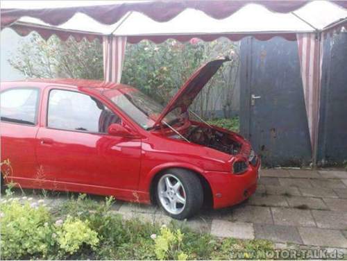

Habe gerade bei Ebay den oben erwähnten Motor für 45 € ersteigert, werde ihn wohl morgen holen fahren. Ich werde mir so ein 3x3 m Partyzelt besorgen, es auf unserem Abstellplatz aufstellen und dann stört mich weder Regen noch Sonne.
Der Nachbar kann dann auch mit seiner Frontladergabel wunderbar von oben dran und wenns von oben nicht geht, dann schraube ich halt die Vorderachse ab und er lässt sie mir ab und hebt mir anschließend die Karosse drüber und schiebt sie mir auch noch zurück.

Die Wellen einfach rausziehen.. Ich denk untenrum wird einfacher.
Partyzelt rockt, kann man super drunter arbeiten auch bei Regen 😎
Partyzelt
