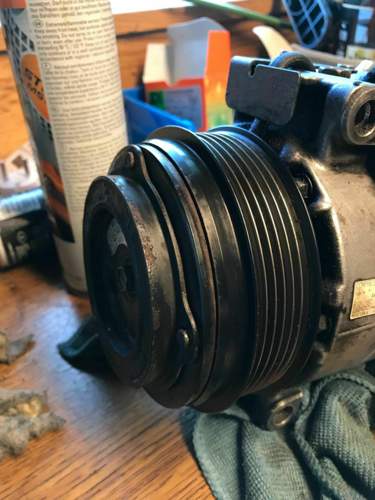

@Brunky schrieb am 6. Mai 2018 um 09:43:13 Uhr:
@Otako schrieb am 6. Mai 2018 um 07:47:01 Uhr:
Das ist keine Magnetkupplung, Denso hat keine.
Da liegst du falsch, ich habe gerade ausgebaut und das ist auch ein Denso , der hat ne Magnetkupplung .... Ist aber auch egal , kommt eh alles aus Japan und man kann die Laufrolle ja komplett tauschen. Jetzt muss ich mich mal eben um den anderen kümmern, damit ich nächsten Samstag tauschen kann. Und Klimaanalge eben wieder auffüllen mit dem so günstigen :-) Kühlmittel ....
Das was da auf dem Bild ist, ist die Mitnehmerscheibe vom Klima Kompressor, der hat keine Kupplung.
Welle läuft immer mit, die Mitnehmerscheibe sitzt auf der Kompressorwelle und die Zähne greifen in die Riemenscheibe über Gummis.
Mitnehmerscheibe weg heisst also kein Klimaantrieb.
Kann sich eigentlich nicht lösen da die Scheibe sich selbst festzieht.... und mit nem Ring gesichert ist....
Noch was:
Jetzt wo ich es sehe. In der Mitnehmerscheibe welche du gefunden hast hat der Schutz ausgelöst.
Heisst: Kompressor hat zu viel Gegendrehmoment zur Scheibe aufgebaut, diese bricht dann an Solbruchstellen weg damit der Riementrieb weiter läuft.
Vermutung: Kompressor fest. Dreh mal die Welle von Hand....
Die Mitnehmerscheibe sollte trotzdem auf der Riemenscheibe bleiben ausser der Sicherungsring fehlt...
Ein Kompressor mit Kupplung wird kaum passen da diese welche über Mitnehmerscheibe angetrieben permanent mitlaufen und der Hub hier (Leistung) elektrisch über Taumelscheiben gesteuert wird. Diese laufen also unter Teillast immer mit und sind durch einen Kompressor mit Kupplung nicht zu ersetzen....

Danke ich werde es mal prüfen am Samstag. Der Kompressor den ich hier noch habe stammt vom 212 er. Von der Aufnahme her könnte der passen. Wäre schade wenn es nicht geht.
Wenn die Welle fest ist muss ich nen neuen für den 211 er kaufen . Welle gängig würde ja mit neuer Riemenscheibe mit Kupplung erledigt sein oder ?

@Brunky schrieb am 8. Mai 2018 um 01:18:32 Uhr:
@unim0g schrieb am 7. Mai 2018 um 22:29:44 Uhr:
Noch was:
Wenn der Kompressor nicht festgefressen ist dann neue Riemenscheibe und fertig. Vermute aber dass der gefressen hat wenn der Schutz ausgelöst hat....
Wie gesagt der Kompressor mit Mitnehmerscheibe hat keine Kupplung... der läuft immer mit.
Auch wenn AC/Off gestellt ist, nur wird in dem Fall keine Hub gestellt und die Kolben bewegen sich kaum und somit keine Kompression. Er läuft dann quasi im Leerlauf oder auf sehr kleiner Leistung..
Ich hoffe das der vom 212 er passt, den ich noch liegen habe . Der hat keine 60000 gelaufen der Motor von dem der stammt.
Und hat zudem ne richtige Magnetkupplung. Werde das am WE mal angucken und werde berichten. Meine Vermutung ist auch das der alte fest ist. Schaun wir mal....

Ist halt fraglich inwieweit der mit Kupplung sich dazu überreden lässt die Kupplung anzuziehen und wie die Regelung aussieht... Da bin ich aber überfragt da ich das Konzept im 212 überhaupt nicht kenne...
Aufnahme und Stromzufuhr sieht gleich aus, von daher sehe ich kein Problem. Wenn gar nichts geht Kauf ich halt nen neuen. Nur eben ärgerlich, ich hab soviel liegen aber alles Mopf oder zu kleiner Motor.
