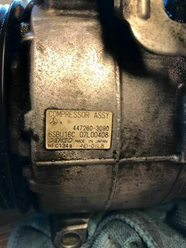

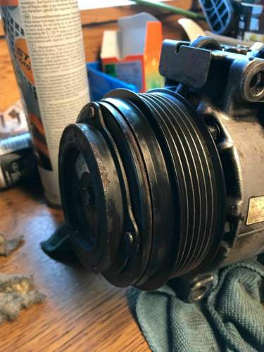

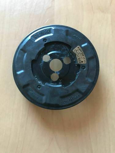

Seh ich auch so. @ Chruetters , ich habe die vordere Verkleidung abgenommen wegen Servo Leck. Der Deckel lag in der Verkleidung. Weiß hier jemand wo der hingehört.??? Klimaanlage ???
Ist das nicht vom Klimakompressor?
Gehört zum klimakompresor und wird jetzt im Eimer sein
Ja gehört zum Klimakompressor , hab es gefunden. Hab ja noch nen 211 er Motor liegen ,da ist noch ein Klimakompressor dran hab ich vorhin geguckt . Bei Gelegenheit mal tauschen,dürfte passen denk ich mal.
Die Rolle ist eigentlich ein Schutz vor weiteren Schäden. Der ganze Klimakompressor dürfte im Eimer sein.
@Otako schrieb am 5. Mai 2018 um 20:34:23 Uhr:
Vermute ich auch mal, habe ja noch nen 211 er Motor liegen vom 220 CDI . Hat auch einen Denso Klimakompressor drin. Ich baue den morgen ab und wenn die Aufnahmen gleich sind wechsel ich komplett. Ein W 212 Motor hätte ich da auch noch ,aber da ist ein Valeo verbaut, aber komplett anderer Aufnahme.
Ansonsten wenn gar nix geht ,eben neue Magnetkupplung und gut.
Das ist keine Magnetkupplung, Denso hat keine.
@Otako schrieb am 6. Mai 2018 um 07:47:01 Uhr:
Da liegst du falsch, ich habe gerade ausgebaut und das ist auch ein Denso , der hat ne Magnetkupplung .... Ist aber auch egal , kommt eh alles aus Japan und man kann die Laufrolle ja komplett tauschen. Jetzt muss ich mich mal eben um den anderen kümmern, damit ich nächsten Samstag tauschen kann. Und Klimaanalge eben wieder auffüllen mit dem so günstigen :-) Kühlmittel ....
