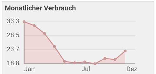

Im Sommer komme ich auf 17,5 kWh/100 km (mit Ladeverlust 19 kWh/100km). Im Winter auf 30 kWh/100km. Allerdings nur Landstraße und Stadt.
Das Bild ist meinem Spritmonitor Account.
Screenshot-20221209
