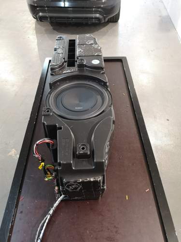

@flowsnake schrieb am 28. Juni 2022 um 17:44:04 Uhr:
das war leider ein vorkonfigurierter Vorführwagen....
ohne Subwoofer
@harlekin_ schrieb am 28. Juni 2022 um 17:30:38 Uhr:
@flowsnake Kofferraum, das sind die 60l (??) Volumen die man verliert wenn man BO ordert
…der da so aussieht😉
B&O mit Bassdruck https://www.motor-talk.de/.../...cke-und-erfahrungen-t5987802.html?...
…ich konnte auch das Audi sowie B&O bei Vorführwagen testen, grundsätzlich ja, das B&O ist deutlich detailreicher, satter gewesen, jedoch bei steigender Lautstärke und ebenfalls Metal :-) haben die Lautsprecher in den Türen ziemlich abgebaut, bzw. es hat alles geklappert(waren nicht die Utensilien in den viel zu kleinen Türablagen :-)). Wahrscheinlich nur schlecht gedämmt, habe mich dann aber dagegen entschieden, höre meist eh Spotify und in Summe damit hätte ich das vorhandene Potential nicht ausschöpfen können.
@NFreitag schrieb am 30. Juni 2022 um 11:02:09 Uhr:
Bin einige schon Probegefahren und alle hatten Scheppern in den Türen. Auch bei moderater Lautstärke.
Ohne zusätzlicher Dämmung in den Türen und ohne Sub Mod klingt es leider nur bedingt Premium. Warum Audi das bei einem doch recht teuren Auto nicht mal hinbekommt ist mir ein Rätsel.
Aber gut - es geht auch schlechter… ich höre gerne etwas lauter und grundsätzlich viel Musik und deshalb wars mir wert Hand dran legen zu lassen.
Der Nach-Leasingnehmer oder Käufer wirds freuen😉
