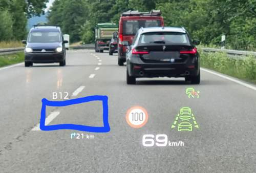

Ich bin mir nicht sicher ob mein Head Up Display fehlerfrei funktioniert. Wie auf dem Bild zu sehen bleibt bei aktiver Navigation das blaue Feld immer frei. In der BA oder im Internet habe nichts genaues zum HUD gefunden. Bleibt das blaue Feld bei euch frei? Danke für Rückmeldung

Da sollten mehr Anweisungen stehen. Könnte sein, dass die Maßnahme/das Update 93O8 da hilft. Denn ich meine da war was mir dem HUD.

Ja isz bekannt, gibt mittlerweile ein Update
seitens Audi. Ich war auch betroffen.

Was für Anweisungen sollten da noch alles stehen?
Wie sieht ein "volles" Head Up DIsplay aus? dann schaue ich bei mir mal
