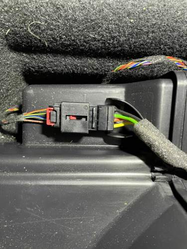

Ganz einfach nachzustellen…
Symptom
Höhenregler 50%
Bass 50%
Subwoofer 0%
Jetzt hat man auf dem Fahrersitz einen relativ ausgeglichenen Sound, Bass ist normal, macht man zu laut fangen die Türen an zu scheppern.
Dreht man jetzt langsam den Subwoofer Regler auf passierte folgendes:
0 – 50% der Bass vorne wird weniger
50 – 100% aus dem Kofferraum kommt ein matschiges Bass wummern.
Bewegt man jetzt aber seinen Kopf Richtung Lenkrad dann wird der Bass immer stärker, mit dem Kinn auf der Hupe hört es sich gar nicht so schlecht an.
Das ist ein klassischer Fall von Auslöschung, die Bass Frequenzen bzw. Schallwellen schlagen in exakt entgegengesetzter Ausrichtung wie der Subwoofer auf Kopfposition aufeinander.
Das gehört zum kleinen 1x1 der Hifigeschichte dass man genau sowas verhindern muss.
Jedes 50€ Nachrüstradio hat dafür eine Option den Subwoofer um 180° zu drehen und somit die Schallwellen passend auszurichten.
Eine 180° Drehung der Schallwellen kann entweder durch eine Einstellung in der Software gelöst werden oder aber die simple und einfache Lösung, dass man die Lautsprecher Kabel umdreht.
Also + und – auf den jeweiligen anderen Platz stecken.
Damit wird die Schwallwelle um exakt 180° verlagert und es kommt somit zu keiner Auslöschung mehr.
Also heute mal das Werkzeug geschnappt, den zierlichen Subwoofer ausgebaut und die Pole umgelötet...
Ich hatte zugegebener Maßen nicht mit viel Unterschied gerechnet aber der Unterschied ist einfach der Wahnsinn!
Plötzlich hat man einen absolut präzisen und kräftigen Bass und kann vor allem eben den Bass in den Türen und den Sub kombinieren.

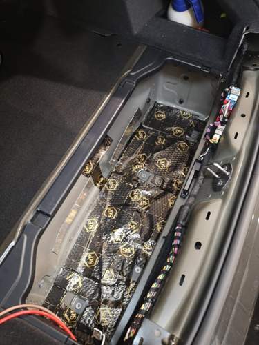

Bleibt das Türen rappeln welches einfach auf den Leichtbau zurückzuführen ist… rappeln der Verkleidung kann man eben nur mit Gewicht entgegenkommen, da wird natürlich immer mehr gespart.
Das meiste von den störenden Geräuschen in den Vordertüren kommt aber aus dem Ablagefach Richtung Heck raus… hier hilft es einfach Gewicht in das Fach zu packen.
Also z.B. kleine Sand oder Bleisäckchen.

Achja der Subwoofer hat 2 Treiber/Spulen, also 4 Kabel, es müssen natürlich beide gedreht werden!
Fazit: 30min Aufwand, 0€ investiert und den Klang um gefühlt 300% verbessert.
PS: Wer das rappeln in den Türen ganz eliminieren will der muss die Verkleidung öffnen und da mal einen kräftigen Anstrich Alubutyl drauf kleben, so wie man das früher gemacht hat wenn man seinen 3er Golf mit einer fetten Anlage ausgestattet hat. ;)
Ist aber bei Autos der Preisklasse nicht unbedingt stand der Dinge, daher den nicht ganz so effizienten Weg aber eben ohne Änderungen am Auto vorzunehmen mit dem Gewicht in den Türen.
Rein akustisch betrachtet ist dieses riesen leere Fach in den Türen eh der Supergau.

Verstehe ich das richtig, dass dann am Stecker das grüne mit dem schwarzen und das gelbe mit dem roten Kabel getauscht werden müssen?

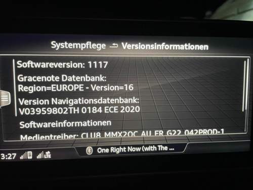

- MMI Version prüfen -> betroffen -> Update machen lassen bei Audi
- Türen selbst vernünftig dämmen oder Servicemaßnahme von Audi auf Garantie, letzteres hilft ein wenig

Ich weiß nicht wo steht ob mein auto betroffen ist, hier ist ein Screenshot von meinem MMI. Kann mir wer helfen?
MMI

Vorweg - das Scheppern konnte durch zusätzliche professionelle Dämmung zu 99% eliminiert werden.
Ernsthaft? Du bist nicht in der Lage ansatzweise irgendetwas selbst zu machen? Was erwartest Du hier? Oh da kommt der hunderfünzigste Kollege mit der selben Frage. Ja klar suchen wir dir alles raus. Oh warte ich komme rum und mache es auch für dich. Und schon gar nicht wenn man auch noch pampig wird. Es steht alles in dem Thread. Ob Du betroffen bist? WOher sollen wir das wissen, wenn Du noch nichtmal ordentlich angibst welchen A5 Du fährst.

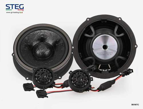

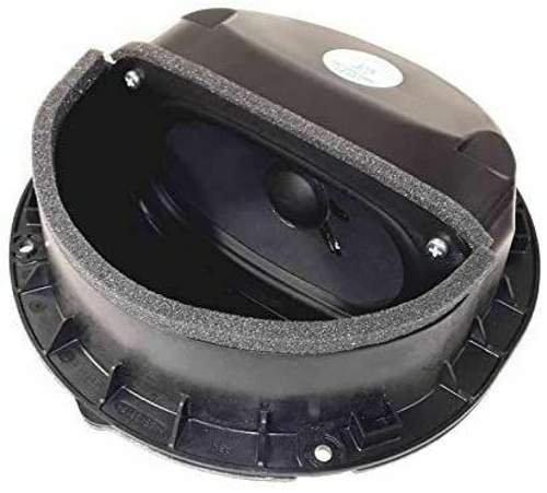

Hey hab zufällig High End Lautsprechersystem mit Adapterplatte ( Plug&Play) gefunden würde es sich lohnen zu kaufen?
Weil der originale zu sehr schwach ist.
https://msh-store.de/.../steg-mvw7c-fuer-audi-a5-f5
Audi-orginal
Steg-mvw7c-fur-audi-a5-f5-47858-mvw7c-a5f5
1. Wenn Wörter wie "High End" an Produkten stehen ist das meist kompletter Müll.
2. Die Türlautsprecher zu schwach? Die zerlegen doch schon die komplette Türpappe bei Bedarf? Auch die Hochtöner sind bei Bedarf fast unerträglich laut. Dass die Hochtöner teils unangenehm hervorstechen kannst du durch ein Tausch der Lautsprecher nicht lösen, das liegt am Signal was aus dem DSP/Verstärker kommt.

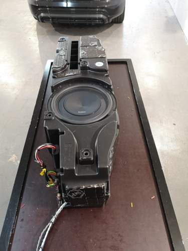

e-tron GT B&O Bass Upgrade?
Ja, unbedingt;) Wie schon geschrieben - die B&O im GT klingt bei gedämmten Türen und lossless Input wirklich gut.
Trotzdem, mir fehlte noch das gewisse Etwas an Bassdruck und Körperschall.
Also hab ich den Original Sub optimieren lassen.

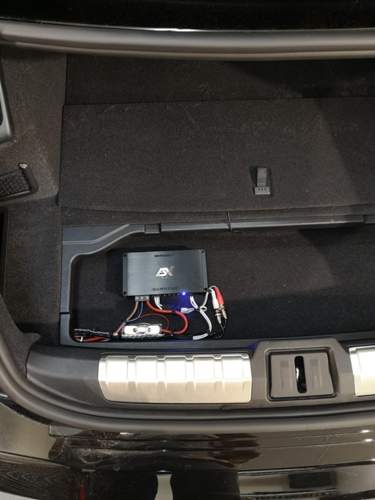

B&O Sub-Chassis raus und einen Audison Prima APS 10 S4S mit eigener Endstufe verbaut. Das Audison Chassis passt ohne Anpassungen in die Chassisaufnahme - einfach austauschen.
Der ESX QM 500.1 Digitalverstärker macht aus dem Originalgehäuse, dem Audison buchstäblich ein Kraftwerk an Bassdruck was nicht zu erwarten war.
Dazu STP Gold und PolyWatte Dämmung.
Endstufe in der Kofferraum Ablageklappe unsichtbar verbaut.
Strom direkt von der 80A/12V Hochstrom Akku Leiste abgenommen. So von Audi empfohlen.
Das Klangergenis ist über alles erhaben. Wer möchte kann assozial Bassdruck erleben.
Aber die B&O klingt nun perfekt. Mehr B&O geht nicht ;)
Wer es machen lässt muss mit um die 1.200.- rechnen. Die Stromverlegearbeiten sind doch etwas aufwendig - wenns auch sauber gemacht sein soll.
