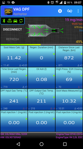

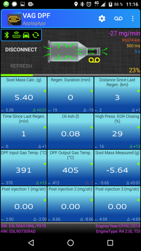

So... nachdem man hier zum 2.0 keine wirklich schlimmen Sachen liest und einigen aber die AGRs, Injektoren, etc. bei rund 100000km auch ohne Update defekt gehen, habe ich mich letzte Woche zum Update entschlossen und einen Termin gemacht.
Seit heute ist das Update drauf. Die Codierungen anderer Steuergeräte blieben erhalten. Anbei mal einige Bilder der App VAG DPF, eins direkt vor dem Update (DPF noch nicht voll, aber schon etliche km seit letzter Regeneration), eins direkt danach (will direkt regenerieren), das dritte nach Abschluss der Regeneration. Auf die AGR-Rate würde ich noch nicht viel geben, die schwankt immer und man muss länger loggen. Auf den Bildern sieht man unten links auch den Softwarestand (alt = 3359, neu = 9978). Fahrverhalten, Motorgeräusche und Schaltpunkte waren auf den ersten 50km unauffällig, fahre heute nochmal rund 100km - muss das aber natürlich länger beobachten. Jedenfalls kein Ruckeln, habe verschiedene Lastbereiche probiert. Zu den Geräuschen muss man vielleicht noch sagen, dass der Wagen irgendwelche "zusätzlichen Dämmmaßnahmen Motorraum" verbaut hat und eher leise ist. Dennoch würde ich andersartige Sachen normalerweise hören.
Kurz zum Auto, steht auch im Profil: 2014er 2.0 DSG 4Motion, rund 95000km, eher Langstrecke als Stadtverkehr. Ist vor dem Update unauffällig gewesen und hat ein lückenloses Serviceheft voller VW-Stempel. Also kann ich auf Kulanz zählen, sollte doch was defekt gehen. Meine Vermutung nach den Berichten hier ist eher, dass nichts passiert, was nicht auch sonst passieren würde - aber man weiß es nicht. Der Meister heute meinte "klar, kann schon sein, dass das AGR aufgibt, dann gibt's halt ein neues". Schauen wir mal, ich werde berichten.
Edit: Gerade nachgeschaut - die erste Anti-Schummel-Software für mein Auto war die 9977. Bekommen habe ich die 9978, also gab es im letzten Jahr Änderungen.
Vor-update
Direkt-nach-update
Nach-update-und-regeneration
Dass du eine 9977 gefunden hast (wo kann man da nachschauen?), heißt nicht zwangsläufig, dass sie auch verwendet wurde.
z.B. ließt das VAG-DPF-Tool/App das aus.
Wie auf den Bildern zu sehen unten Links wird die Software_Nr. (SW) angezeigt.

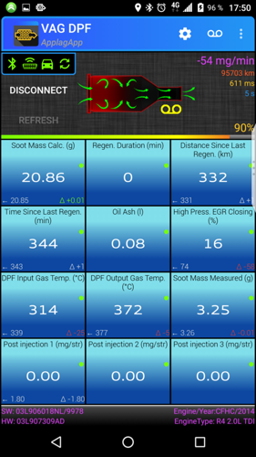

Was klar auffällt, ist die höhere AGR-Rate unter Teillast (war eigentlich klar) und dass mehr Ruß entsteht und im DPF abgefangen werden muss. Dadurch kommt er laut VAG DPF App später/schwerer in die passive Regeneration. Die App zeigt die passive Regeneration, wenn im DPF mehr Ruß abgebaut als angesammelt wird (Bild anbei: Wert oben rechts negativ = passive Regeneration). Wenn der Motor mehr Ruß produziert, ist es deshalb logisch, dass man erst bei höheren Temperaturen in die passive Regeneration kommt. Das trägt natürlich weiter dazu bei, dass der Filter sich schneller füllt und öfter aktiv regeneriert werden muss. Im Bild ist der Filter bei 330km schon ziemlich voll, inzwischen stehen da 360km und 94% und spätestens bei rund 400km wird er wohl regenerieren wollen. Vor dem Update konnte ich bei meinem Profil über 900km bis zur Regeneration fahren und der Filter war dann vielleicht halbvoll. Die Postinjection 1 gab es laut Log vor dem Update im normalen Fahrbetrieb auch nicht, jetzt scheint er in der Warmlaufphase ab und zu 2 mg pro Zyklus zu geben und später vereinzelt kleinere Mengen (1,0 - 1,8 mg). Erkenne da aber noch keinen Zusammenhang.
Bisher keine Überraschungen im Betrieb, ich fahre die Frequenz der Berichte jetzt mal runter und schreibe wieder, wenn was passiert 😉
