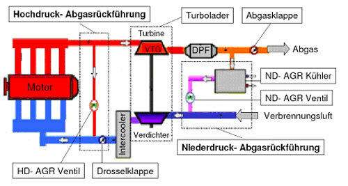

Weiß eigentlich jemand den Grund, warum das Abgas nicht erst nach dem Partikelfilter zurück in das AGR geleitet wird? Dann würde doch die Verschmutzung des Motors und Ansaugsystems nicht mehr oder stark gemindert auftreten?
Die aktuellen VW Euro 6 TDIs machen das doch schon so.
Es gibt auch einige Euro 5 Motoren, die das so machen, die haben dann meist zwei verschiedene AGR Systeme verbaut. Das nennt man hochdruck-AGR (alte Methode) und niederdruck-AGR (neu nach dem DPF).
Der EA189 hat nur eine gekühlte hochdruck-AGR, zumindest in Europa.
Unten eine Skizze
Wobei, wie schon erwähnt, ein ND-AGR-System aufwendiger und somit teurer ist. Hinzu kommen die höheren Anforderungen (thermisch und korrosiv) an den Verdichter.

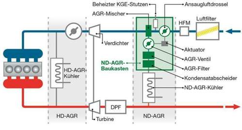

Anbei noch eine etwas detailliertere Skizze des Systems.
@Stephen64: vielen Dank für die gute und ausführliche Erklärung.
