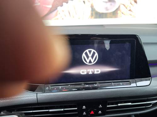

Habe seit etwa einem Monat die neue Software 1985 auf meinem GTD (05/21)!
Bei mir treten seitdem vermehrt Probleme auf!
Und zwar das erste was sich nicht mehr verstellen lässt,ist der automatische Start der Lenkradheizung(steht immer auf aus,startet aber auf der kleinsten Stufe)!
Als nächstes häuft sich seit dem,dass sich Auto Android sporadisch nicht mehr automatisch verbindet!
Und was mir eigentlich am meisten Missfällt:
Wenn man gefahren ist,das Auto nur kurz abstellt und bevor die Busruhe eintritt wieder starten,kommt zuerst Das GTD Zeichen und erst dann das Begrüßungsfenster!
Das schlimme daran ist aber,er hat dann das ganze Fahrverhalten geändert,komische Gasannahme und sehr nervöse Schaltweise!
Außerdem fehlt dann einiges an Drehmoment von unten raus nach meinem Befinden!
Als wie wenn die Parameter des Fahrprofils verändert wurden (ich fahre eigentlich zu 90% Comfort)!
Hat jemand eine Ahnung oder Idee woran das liegen könnte,oder ob es da eine Lösung gibt?
Ohne Fehlermeldung werde ich bei der Werkstatt wohl nichts erreichen!?
Was mir seit es kälter ist noch aufgefallen ist,er hat beim ersten (Kalt)start relativ lange (ca 10-15 min),,eine erhöhte Leerlaufdrehzahl!
Ist dies normal,das dies so lange dauert?
Ausserdem riecht es immer kurz(paar Sekunden) aber stark nach Kunststoff wenn der Zuheizer einschaltet

Hab jetzt rausgefunden,dass dies wohl ein Reboot ist und sich dadurch das Gas,Leistung und Schaltverhalten total wirr verändert!
Heute musste ich unterm Fahren einen Reboot machen,da die Klima sich nicht eingeschaltet hatte!
Danach funktionierte sie zwar wieder,doch prompt war das Fahrverhalten wieder total wirr und konfus!
An was könnte das liegen?
Irgendein Steuergerät,oder die Kommunikation gestört?
Hab nachste Woche mal wieder einen Termin,Hauptsache wegen dem!
Kann mir jemand einen Tip geben,den ich in dem Techniker weitergeben kann?
