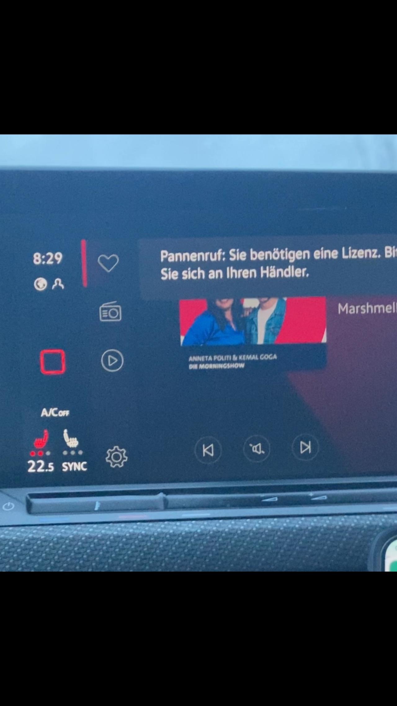

Heute ist mein Infotainmentsystem mit 1985 komplett durchgedreht. Ich konnte es nicht ausschalten, nicht einmal neu starten und irgendetwas tun, es war, als ob jemand (wahrscheinlich ein Geist) es die ganze Zeit berührt hätte.
Außerdem rief es in einer Schleife die Pannenhilfe an. Dann zeigte es einen SOS-Modulfehler an.
Nachdem ich mein Auto ausgeschaltet und wieder zurückgefahren hatte, war es ausgeschaltet (es wurde nur die Uhr angezeigt) und der SOS-Fehler war weg, aber ich hatte Angst, es auszuschalten, um diesen Wahnsinn nicht wieder zu sehen...
Am Montag muss ich den Kundendienst anrufen...
Ich habe versucht, die Taste 10 Sekunden lang gedrückt zu halten, und nach dem Neustart trat die ganze Sache mit dem „Ghost Touching“ und dem Anruf bei der Pannenhilfe wieder auf.
Sehen Sie sich das Video an und sagen Sie mir, ob jemand so etwas erlebt hat.
https://www.youtube.com/shorts/sGqgDlJz-Es
Die Dacheinheit (Tasten für Notruf, Pannenruf, Werkstatt) prüfen lassen. Das ist ein bekannter Fehler. Falls öfter Notruf oder Pannenruf erfolgt, dann ist diese defekt.
Wie überprüfe ich das selbst?
Gar nicht. Wenn der Notruf/Pannenruf/Werkstattruf gewählt wird, ohne eine Taste zu drücken --> kaputt.
Möglicherweise gibt es einen Eintrag im Fehlerspeicher. Falls man beispielsweise VCDS, VCP, OBDeleven oder vergleichbares hat, dann könnte man diesen auslesen.
Hatte ich mit dem Pannenruf/Inforuf letzt auch: der Kundendienst wollte den Wagen einen Tag zur Kontrolle haben; als ich dann meinte die Leselampen gingen im Sekundentakt an, war sofort klar, dass die Dacheinheit defekt sei.
Austausch 1 Woche später: Dauer 45 min.
Die Leseleuchten waren der Gamechanger - musst einfach mit angeben.
Hatten Sie auch „Geisterberührungen“ auf dem Bildschirm? Als ob jemand etwas eintippt (wie ein Klickgeräusch) oder auf Symbole klickt.
Ich hatte Klick Geräusche und eine Text-Nachricht.
