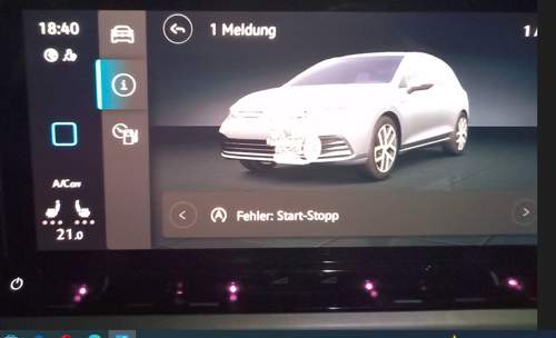

Jetzt hat es meinen auch Erwischt.
Fehlermeldung: Start-Stopp siehe Bild
Startstopfehleranzeige
Was heißt schon erwischt ?
Ich glaube, die eine oder andere Fehlermeldung bekommen sehr viele Golf 8 hin und wieder.
Wenn es nur sporadisch auftritt, würde ich das als nicht tragisch sehen, nicht im Sinne von "erwischt" und "muss unbedingt in die Werkstatt deswegen".
Es verschwindet dann meistens beim nächsten Motorstart wieder für längere Zeit.
Zumindest bei meinem war es bis jetzt immer so.
Manche würden sich sogar wünschen, dass sich das Start-Stopp von selbst deaktiviert, wenn man das ernst nimmt, was hier im Forum so geschrieben wird...
