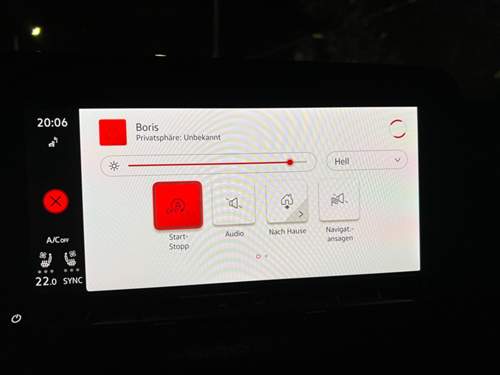

Heute Abend hatte ich mal das Vergnügen, dass We Connect nicht die Weltkugel anzeigt. Hab dann bei VW angerufen und die haben sich dann mit TeamViewer draufgeschaltet. Also ich hab die Kamera des Handys so geführt, wie die schauen wollten. Und die hat es dann aufgezeichnet für die Fachabteilung.
Dauerte ca. 40 Minuten und der Privatsphäre Status stand ununterbrochen auf "unbekannt".
Ticket ist aufgenommen, die schauen da nach.
Eine Stunde später war dann die Weltkugel wieder weiss. Es gab auch keine Serverprobleme. Jetzt lass ich die mal schauen, weil vielleicht finden die die Ursache.

@Marki_M Den gleichen Fehler (nur Car2X, keine Weltkugel, kein Privatsphäre Symbol) hatte ich vor ca 4 Tagen auch. Dann stimmt bei mir die GPS Position auch nicht. Habe Bilder gemacht und werde mal beim freundlichen vorfahren. Ich hab das so 1 mal im Monat, alle 6 Wochen cirka. Ich denke, die OCU hängt da. Nach Busruhe ist bei mir immer alles wieder okay.
@Alex1137 Ich hatte das letztes Jahr schon mal. Und gestern Abend dann, als ich in die Garage fuhr, war die Weltkugel wieder weiß.
Ich lass die jetzt mal machen. Die werden sich melden.

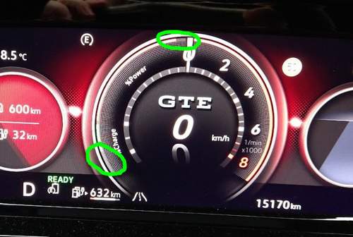

Ist das ein Software (Darstellung) Bug?
Die Balken (rot und grün, leider auf dem Foto nicht so gut erkennbar) gehen nicht bis zum Anschlag. Ändert auch mal rauf und runter. Hat das eine Bedeutung? Falls das ein Feature ist, so ist es mir 1.5 Jahre nicht aufgefallen 🙂
Capture
Nee ist normal.
Aufgrund von äußeren Bedingungen kann der E-Motor gerade nicht hundertprozent seiner Leistung abrufen. Es würde dann beim Erreichen vom Ende des Balkens der konventionelle Motor mit anspringen.
Gleichzeitig lädt das Auto im Moment nicht (bei Rekuperation) mit voller Leistung, sondern nur bis erreichenndes unteren Balkens, allerdings ist das meistens der Fall wenn er voll geladen ist.
Ist Dein Auto zu der Zeit des Fotos schon relativ voll geladen gewesen, es stehen lediglich 32 km auf der Uhr?
