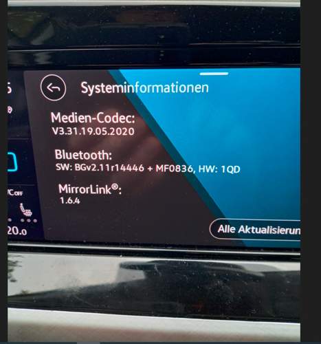

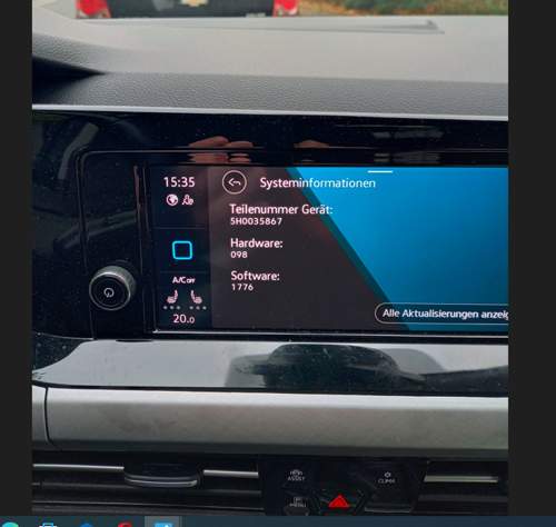

@Polmaster schrieb am 27. Oktober 2022 um 14:24:52 Uhr:
@Pooky
Kannst du einen Screenshot der Versionsstände in deinem Composition hochladen? Mein Freundlicher meint, da gäbe es nix (auch ohne DAB+).
Doch, meins ist auch ohne DAB+ und wurde am 12.10.2022 durchgeführt.
Aber es bleibt eine komische Meldung! Siehe Anhang
Jens

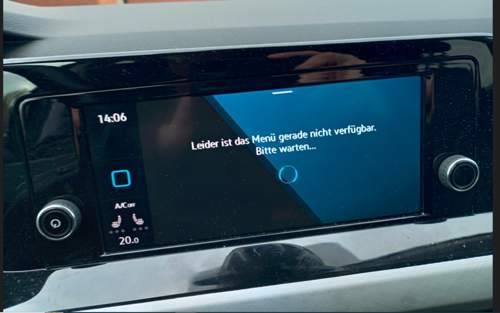

Hallo Jens3
Die Meldung auf deinem 2 Foto hab ich seit dem Update auch sehr oft und zwar unmittelbar nach dem starten des Fahrzeugs.
"Leider ist das Menü gerade nicht verfügbar..."
Ich nehme an man will nun damit den Benutzer wegen der langen Ladezeiten etwas beschwichtigen?!?!
Es dauert gefühlt solange wie früher die langsamen Starts ohne diese Meldung.

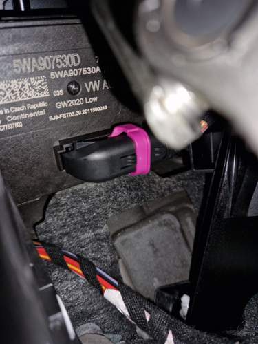

@Pooky schrieb am 27. Oktober 2022 um 13:18:49 Uhr:
Ich hab erst jetzt gesehen wie man FIN interpretiert.
Es ist ein Modelljahr 2021 - falls das irgendetwas ändert.
Welches Gateway ich habe konnte ich noch nicht herausfinden, als Brillenträger tu ich mich im Fußraum etwas schwer und mittels Handykamera konnte ich auch noch nichts lokalisieren, ich versuch es weiter.
[Von Motor-Talk aus dem Thema 'Golf 8 vielleicht doch kein Softwareproplem?' überführt.]
Habe jetzt das Gateway gefunden :-)
Es ist ein Gateway Index "D"
Gateway Index "D"
@Pooky schrieb am 30. Oktober 2022 um 11:29:54 Uhr:
Wie kommst du denn auf diese lustige Erkenntnis?
Ich erkenn da ganz deutlich ein Gateway A mit all seinen Nachteilen.
