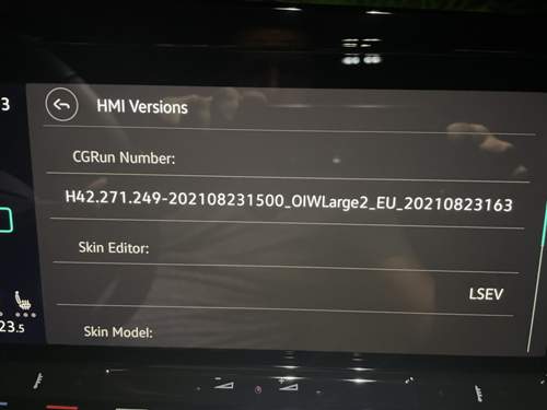

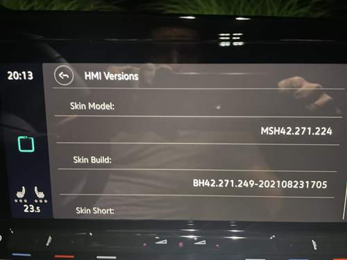

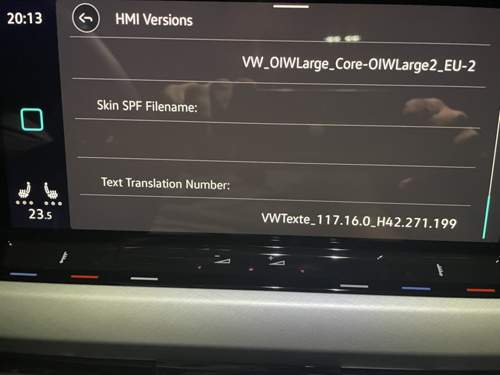

Laut Werkstatt die neueste HMI Version,kann damit nix anfangen bzw.sagt mir nix
Das hat erstmal wenig zu sagen - was steht den unter „Einstellungen - Systeminformationen“?

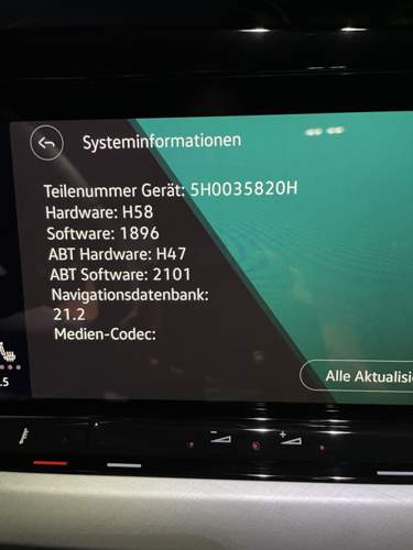

@Marki_M.
Kannst du mir sagen welche harware version du hattest 816, ohne index, A, B, C
Weißt du welche version jetzt installiert ist?
Meine aktuelle version
Teilenummer SW: 5H0 035 816 C HW: 5H0 035 816 A
Softwarestand siehe Bild
Cc2c585e-a31b-43c4-9f05-3569176fed90
