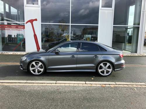

wie ich ja bereits sagte,habe ich heute den wagen bei H&R abgeholt ...leider haben sie vergessen die stabis zu verbauen 🙁 aber gut,so ist's jetzt leider nun...
er fährt sich klasse...wie erwartet...und steht auch gut aufe räder 😁 (und ich weiß,was jetzt teilweise für kommentare kommen werden 🙂 )
ich habe auf die schnelle ein paar fotos vom wagen gemacht...also nicht meckern 😉

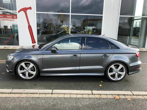

Eibach Sportline Federn mit Magnetic Ride
F48c2e9e-fc9c-49a0-8641-ee000a49a825
51a3f9fb-78d4-4719-9d0e-1b35d3f40e83
@vadimka434: Eibach Sportline VA 45mm, HA 35-40mm?? Welche Felgengröße??
Hi ,
Anbei im Bild die Daten von den Federn. Die Felgen sind 19 Zoll vom RS3 .
@pelican33 schrieb am 4. November 2017 um 06:16:38 Uhr:
