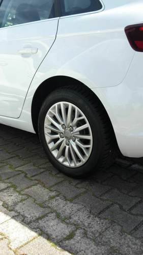

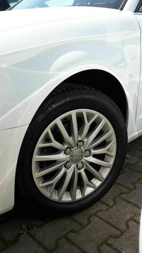

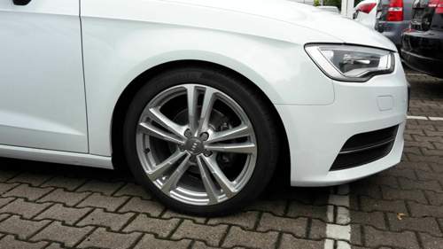

Wir haben beim Audi-Händler ABT-Federn 30/20 für unseren A3 Sportback Ambiente 2.0TDI Quattro bestellt, und angeblich auch eingebaut bekommen. Wir bekommen dazu eine Rechnung von der Werkstatt und die Original-Rechnung der Federn von Abt. Beim Einbau gab es Probleme weil ABT erst im dritten Versuch die "richtigen" Federn geliefert hat.
Uns wurde versichert es sind genau die bestellten Federn.
Bilder vorher nachher anbei - wir oder ABT und die Werkstatt müssen etwas an den Augen haben.
Vorher
Vorher
Nachher
+2
Sieht doch gut aus 🙂 aber eher wie 40/45mm 😉 der Quattro ist aber schwerer...
Verstehe auch nicht die frage , ist er dir nun zu tief ??
Ich bin auch etwas verwirrt. Also das er jetzt tiefer ist, lässt sich nicht leugnen. Sieht auch stimmig aus.
Aber was ist jetzt euer Problem? Ist er eurer Meinung zu tief, oder nicht tief genug?
Zu tief... Wir wollten ungefähr S-Line-Niveau (Sportfahrwerk/-25mm). Auto ist für meine Freundin gedacht, so richtig alltagstauglich ist das für eine Frau halt nicht. Wir sind hin und hergerissen ob wir reklamieren, sieht halt schon cool aus.
Bei ABT auf der Homepage gibt es keine 40/45 - Federn für das Model+Motor, 35/35 wäre das Tiefste, allerdings nicht für ohne Drive Select und ohne Magnetic Ride. Die Typenbezeichnung auf den Federn lautet 2505VA und 2507HA.
Federn sind eingetragen und vom TÜV abgenommen. Im TÜV-Teilegutachten Rheinland für die Federn steht "nur für Autos mit Niveauregulierung (Audi Magnetic Ride)" und „Tieferlegung bis zu 40mm“ . Magnetic Ride hat unserer nicht, und die im Teilegutachten genannte Federnlänge ungespannt passt auch nicht zu dem Satz "nur für Autos mit Niveauregulierung" (Ohne Magnetic Ride:26,6; mit Magnetic Ride: 20,9 -> Federn von Magnetic-Ride Stoßdämpfern sind laut Werkstatt kürzer als ohne Magnetic Ride).

Danke für den Hinweis, es sind tatsächlich H&R-Federn in 40/40, welche ABT dort scheinbar einkauft und unter eigenem Namen für 1/3 mehr Euronen weiterverkauft. Das Teilegutachten von H&R für 40/40 stimmt 1:1 überein mit dem was die Werkstatt uns gegeben hat, sogar der inhaltliche Fehler ist übernommen worden. Bei ABT ziert man sich noch mir die tatsächlichen Werte zu nennen trotz der Nummern auf den Federn, aber durch das Teilegutachten brauche ich das sowieso nicht mehr.
