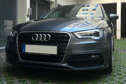

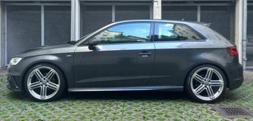

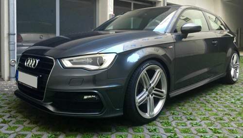

Heute endlich Zeit gefunden die Federn einzubauen, die Bilder nur schnell vom iPhone - die schönen folgen demnächst 😉... Nach nicht einmal 50km sieht das schon sehr gut aus und fährt sich besser als mit S-Line. Anhand der Federn erkennt man schön die kürzere S-Line Feder in schwarz.
Die 8,5x19" ET43 passen ohne Probleme, gingen sogar noch 5mm Spurplatten

sieht fantastisch aus! welche federn haste jetzt genau verbaut?
hast du hinten oder vorne die 5 mm?
Federn sind jetzt diese hier von H&R (28859-1) für den 1.4 COD - http://www.reifenversand.com/...v-28859-1-h-r-tieferlegungsfedern.html
Spurplatten habe ich keine drauf, vorne aber eher 5mm als hinten

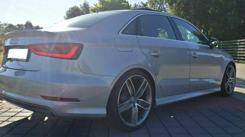

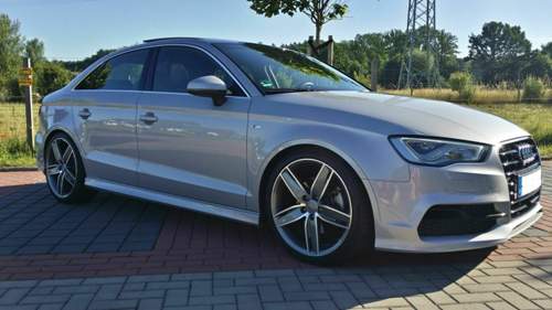

Hallo , nun ist alles Tüv abgenommen !
Kw Street-Comfort
H&R Spurverbreiterung VA-20mm + HA 30mm
Winterfelgen liegen auch schon im Keller 😁
Brock RC 29 Himalaya Grey 8x18 et 50

Sieht perfekt aus bei der Limo

Sehr schön.
Jetzt möchten wir auch die Fahreindrücke wissen! ;-)
Was hattest Du vorher für ein Originalfahrwerk?
Halllo ,
Voher war das Ambition-Fahrwerk drin .
Das Street-Comfort fährt sich richtig gut , ein wenig straffer aber Bodenwellen o. Schlaglöcher sind kein Problem .
Das Kurven fahren macht jetzt doppelt soviel Spass 🙂
Ein Freund von mir fährt ein H&R Gewinde das ist wesentllich härter aber dafür geht es auch tiefer !
Es ist jeztz auf die vorgeschlagene Härte von Kw eingestellt Va 7 u. Ha 9 von 16 Klicks .
Restgewinde in auch noch vorhanden , vorne ist 335 mm und hinten 330 mm eingestellt .
