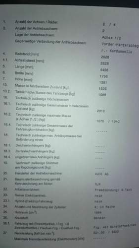

Frage an die S3 Fahrer mit H&R Federn.
In der ABE der 28810 Federn stehen Achlasten bis max. VA1075 und HA1030. Im Gutachten welches Online steht sind für die HA1080 angegeben (-2 Carbrio).
Meine S3 Limousine hat jetzt aber folgende Achslasten: VA1075 HA1040
Was nun?

Am besten beim TÜV Fragen rechtlich dürftest du sie jetzt nicht fahren.
Meine hat 1075 und 1030 komisch das deiner mehr hat ,hast mal Schein und eG Bestimmung verglichen?
Hier der Auszug aus der EG Bescheinigung... Alles korrekt wie im Schein.
Dsc-0361
