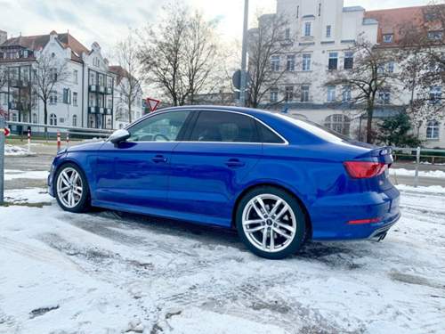

Hier mit etwas Verspätung die Bilder. Das erste ist mit H&R Federn. Das zweite mit den Eibach
Schöne Grüße

Sieht schick aus. Räder in 18“?
Danke. Vergessen dazu zu schreiben. Winterräder sind 8,5 x 18
@markus_88 schrieb am 20. Januar 2019 um 12:25:58 Uhr:
Schöne Grüße
Find die Höhe auf dem ersten Bild besser.

Die Höhe hat mir optisch auch besser gefallen. Aber zum einen ist es in unserer Gegend fast zu tief, und zum anderen finde ich die H&R fast unmöglich zu fahren. Liegt vielleicht an der Kombi mit dem MR, aber dieses „Durchschlagen“ bei tiefen Querrillen geht gar nicht. Das haben die Eibach gar nicht. Machen bestimmt auch die paar mm mehr Federweg. Schöne Grüße
