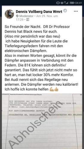

Lass auf jedenfall deine MR Dämpfer neu kalibrieren wenn du die Federn eingebaut hast, geht bei Audi und verbessert den Fahrkonform wohl enorm. In diversen Facebookgruppen fahren einige die H&R Federn bei MR durch alle Modelle hinweg und sind eigentlich alle zufrieden. Meine auch H&R hat von ihren Federn nochmal ne verbesserte Version rausgebracht gehabt, da sich viele beschwert haben da.

Klingt nach Magnetic Ride, wurde im Steuergerät die jeweilige Höhe eingetragen?
Welche Höhen hast/hattest Du jeweils, wenn man senkrecht von der Kotflügelunterkante bis zur Radnabenmitte misst?
