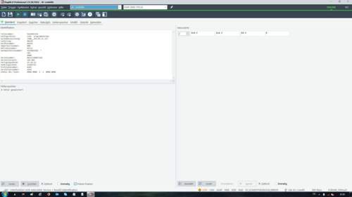

So,
habe nun auch mal meinen ausgelesen.
Leider steht da nur die Systembezeichnung, aber keine Revisionsnummer. Oder ist es die Nummer hinter "Konfiguration", also in dem Fall die 1101?!?
Der Wagen geht aber im April (habe noch nen paar Tage Rest-Garantie :-) ) jetzt doch mal zum Freundlichen, da mir das Rasten und das schwammige Einlenken tierisch auf den Sack geht und mir den ganzen Spaß an dem Auto verleidet.
Ich werde berichten.....
Gruß,
Al.

@35i-buschi
@35i-buschi schrieb am 20. März 2019 um 15:12:20 Uhr:
da dies leider nicht mit VCDS ausgelesen wurde, kann ich es nicht genau sagen.
Ich tippe aber auch darauf, dass 1101 dein Stand ist, da dort auch "programmierbar" steht.
Frag mal den 🙂 ob da nicht das update wegen des ruckeln helfen könnte.
Wie gesagt, bei mir war das dann erledigt mit der Version 1401, vorher hatte ich, wie oben geschrienen, die Version 1202.
