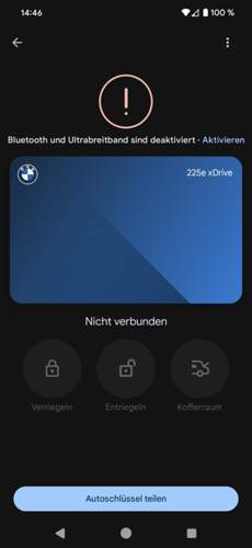

Nein, ich habe ein Google Pixel 7 Pro mit neuestem Android OS.
NFC ist bei mir deaktiviert.
Das Wallet funktioniert aber nur über NFC und da ist der Schlüssel gespeichert. Mach Mal bitte ein Screenshot
Auch im Wallet will er nur UWB und BT aktivieren. Keine Rede von NFC.
Bei mir auch so aber ohne NFC geht die Karre nicht auf weder über Annäherung noch direkt das Handy an den Griff halten. Wenn NFC aus aber UWB und Bluetooth an sieht es so aus
Ok, jetzt weiß ich was Du meinst. Wenn ich es über das Wallet mache wie du schreibst, dann brauche ich auch NFC.
Ich gehe aber wie folgt vor und dann brauche ich kein NFC.
1) Ich nehme kein Wallet her.
2) Ich aktiviere manuell über die shortcut Buttons BT und Standort.
3) Ich aktiviere UWB
4) Gehe mit dem Handy in der Hosentasche zum Auto
5) Ziehe am Griff -> Auto offen
6) Einsteigen, Startknopf, Los geht's
7) Zusperren einfach über Griff streichen
Nach restart Handy geht DKP tatsächlich auch ohne NFC. Danke für den Tipp
