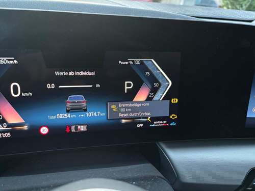

ich fahre einen BMW 218i Active Tourer (Modell U06, Baujahr 2022). Heute habe ich zusammen mit meinem Schwager (gelernter Kfz-Mechaniker) die vorderen Bremsbeläge samt Sensor gewechselt.
Leider konnten wir die Wartungsanzeige im Bordcomputer bzw. über das Diagnosegerät (vergleichbar mit dem, was eine Werkstatt nutzt) nicht zurücksetzen.
Hat jemand von euch eine Idee oder einen Tipp, wie man die Anzeige korrekt zurücksetzt? Gibt es vielleicht einen speziellen Ablauf oder funktioniert es nur mit BMW-spezifischer Software?

Danke für deinen Tipp! Das gilt zwar eher für die älteren Modelle, aber ich habe tatsächlich ein Video für die neueren gefunden. Ich habe auch versucht, einen Reset durchzuführen – leider ohne Erfolg. Warum es nicht klappt, weiß ich leider nicht …

Hallo Nano Q2,
ich habe das gestern schon ausprobiert, aber leider kam die Meldung: "Reset nicht erfolgreich". Ich werde es jetzt mal in der BMW-Werkstatt versuchen. Danke dir trotzdem nochmal für deine Hilfe!

ich habe jetzt einen hilfreichen Tipp bekommen – und es hat endlich geklappt!
Ich hatte eigentlich alles richtig gemacht, aber bei mir war die Parkbremse (Handbremse) automatisch aktiv – und genau das war das Problem. Bevor man den Reset durchführt, muss die Parkbremse deaktiviert sein.
