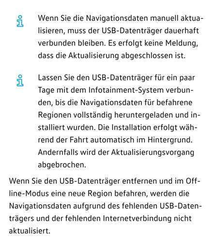

Ah und noch eine Frage - ich habe mir die VW App am Telefon installiert. Es gibt ein Kartenupdate welches ich herunterladen kann, aber wenn ich herunterladen wähle passiert nichts bzw. wird der Button nur blau !? Was mache ich da falsch ? Haken bei Zustimmung ist gesetzt ...
Auch hier hilft das geheime Buch.....
Das Kartenmaterial lässt sich nur über den PC downloaden. Über die App nicht möglich. Hinweise zur Installation siehe Anhang.
Dies ist gedacht wenn kein WE Connect Vertrag besteht und die Karten sich nicht OTA aktualisieren.
