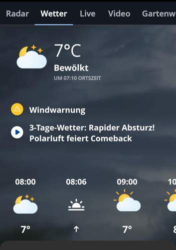

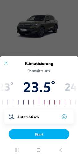

Man fragt sich was sich Volkswagen bei der App gedacht hat. Die Temperaturanzeige bei der Klimatisierung in der App weicht extrem von der realen Ortstemperatur ab.
Standort des Fahrzeuges wird korrekt angezeigt sieht man ja auch bei der Ortsangabe.
1000026873
1000026872
