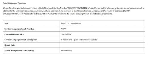

Guten Morgen
Wo gibt es die Möglichkeit die Info zu den Updates abzurufen?
Nur über Händlerzugang?
Oder auch Privat.
Hintergrund ich bekomme ein Lagerfahrzeug MY 2024.
Wäre Super das zu Checken damit die Updates schon vor Auslieferung drauf sind.
Gibt es eigentlich eine Möglichkeit am Fahrzeug den Stand auszulesen?
Fahrzeug T3 R-line 193 PS Diesel
Das kann meiner Meinung nach nur der Händler mit Deimer FIN und Freigabe. Nur bei größeren Rückrufaktionen wie bei BMW seinerzeit mit der Airbagproblematik kann mich an eine Website erinnern, auf der man sich proaktiv aufschlauen konnte, ob sein Fahrzeug (FIN) betroffen war.
@Viete69 So viel ich weiß, auslesen ist momentan nicht möglich, aber es gibt zwei Möglichkeiten die Aktionen über die eigene FIN abzurufen. Einmal durch den Händler direkt und einmal über die VW Seite in Australien.
Link

@deesee schrieb am 17. Dezember 2024 um 07:42:09 Uhr:
Link
Danke für den australischen Link. Funktioniert bei meinem alten T2 und auch bei dem neuen T3.
