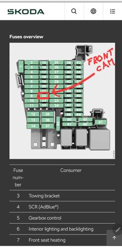

Ja, hängt wahrscheinlich mit der Frontkamera zusammen. Sicherung ziehen:
Kann gerade nicht ganz folgen kannst du mir bitte erklären was mit der frontkamera zusammenhängt danke

@pspauli schrieb am 12. Dezember 2024 um 14:52:46 Uhr:
Lieber Benno,
vielen Dank für deine Hilfe. Leider bin ich totaler Laie - könntest du mir noch kurz sGen, wo ich die Sicherungen finde und wie lange die 22 gezogen sein muss? Sonst noch etwas für mich Dummie zu beachten - Wagen wahrscheinlich ausgeschaltet, oder?
Besten Dank noch einmal.??
Den Sicherungskasten findest du hinter dem Fach links unter dem Lenkrad. Zündung aus, die Sicherung ziehen und 10 Sekunden warten, wieder einstecken.
Vielen Dank nochmal l, Benno. Und Nummer 22 ist auch beim Tiguan 3 der Richtige für die Kamera, oder?

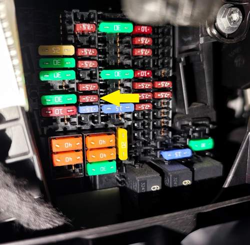

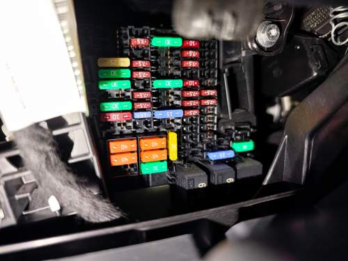

Hier mal mein Sicherungskasten. Sicherung 22 kann ich nicht finden! Welche könnte sonst für die Kamera zuständig sein?
1000028609
@pspauli
Kann man doch einfach abzählen wenn man die Bilder vergleicht.
Müsste also die markierte mit dem gelben Pfeil sein.
Also zweite Reihe von links, die rote 7,5 A oberhalb der blauen 10 A.
Sk1
Sk2
Alles klar, probiere ich morgen mal. Habe so etwas noch nie gemacht. Lassen die sich einfach mit den Fingern abziehen, oder benötige ich eine Art Zange oder Ähnliches? Muss ich noch irgen etwas beachten oder gibt es noch goes?
Früher war in den Sicherungskästen eine kleine Plastikzange integriert
