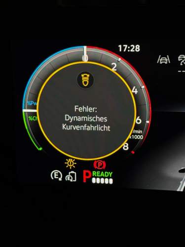

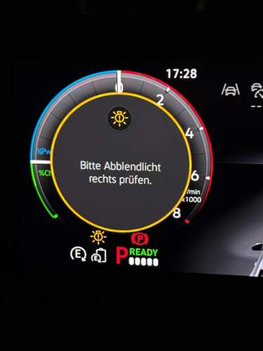

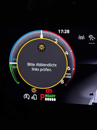

wir haben mit unserem Tiguan Elegance 1.5l eHybrid seit etwa 1.500 km massive Probleme – besonders jetzt, nach dem ersten Frost in Norddeutschland.
  1. Abstandssensor hinten rechts: Beim Rückwärtsfahren piept der Sensor hinten rechts fast durchgängig und löst auch mal den Nothalt aus. In der Werkstatt wurde der Sensor bereits kreuzgetauscht, leider ohne Erfolg. Es könnte am Leitungsbaum liegen?
  2. IQ Light Assistenzsysteme: Seit dem Frost funktionieren sämtliche IQ Light Assistenzsysteme nicht mehr – nur noch das Abblendlicht geht. Beim ersten Werkstattbesuch wurde eine Unterspannung festgestellt. Beim zweiten Besuch hat der Techniker eine lockere Steck- bzw. Masseverbindung gefunden und behoben, aber das Problem bleibt bestehen. Die Werkstatt meint jetzt, dass ein Softwareupdate helfen könnte, aber das überzeugt mich nicht wirklich.
Geplant ist, im nächsten Jahr eine andere VW-Werkstatt in Hamburg-Harburg aufzusuchen, da unser Händler bisher keine Lösung gefunden hat.
Das Auto selbst ist großartig, aber als junger Familienvater macht es mir Sorgen, mit solchen Problemen durch die dunklen Winterabende zu fahren.
Hat jemand ähnliche Erfahrungen gemacht oder einen Tipp, wie man das Problem schneller in den Griff bekommt?
Danke im Voraus!
Warnmeldung: Abblendlicht links prüfen
Warnmeldung: Abblendlicht rechts prüfen
Fehlermeldung: Dynamisches Kurvenlicht
Der rechte hintere Sensor ist ein häufiges Problem. Dies ergibt sich aus dem sogenannten schlechtes Design. Wenn es draußen kälter ist, strömt der beim Ausstoßen des Autos entstehende Wasserdampf nach rechts in Richtung des Sensors. Sie brauchten genau ein Jahr, um Spotify zu reparieren. Die 230-V-Steckdose funktioniert immer noch nicht und die ADAS-Systeme haben immer noch Fehler. Wann wird der Sensor repariert?
Wurde das mit dem Wasserdampf und rechtem Sensor bei jemanden von offizieller Stelle (VW) bestätigt, oder ist das evtl. eine, sagen wir mal Vermutung, weil es mehr als einer festgestellt hat?
