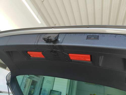

Hey Leute,
ich bin jetzt nun zum 2. Mal dran ....
Das erste Mal war bei km 53260 06.12 mit den üblichen Auffälligkeiten wie Alarmanlage, Meldung offene Heckklappe, etc. ... Wurde repariert, Kostenpunkt 573,61€ bezahlen musste ich 317,42€ (jeweils netto).
Im September 2017 meldete sich beim öffnen des Handschuhfaches, während einer Autobahnfahrt, die offene Heckklappe ... Seitdem kein Heckwischwasser mehr benutzt...
Letzte Woche (KW 18 /2018, km 120.701) Inspektion beim Freundlichen, dabei wurde der Heckwischer incl. Sprühen betätigt .... Ergebnis: KEIN Wasser aus der Düse, alles in der Heckklappenverkleidung und sonst wo (Bild angehängt).
Da ich noch keine Reparatur wollte, ergab sich diese Schadensfeststellung vom Freundlichen: "Scheibenwischermotor und Scheibenwaschschlauch hinten undicht, Austausch notwendig, Rep-Kosten ca. 300€".
Habe nun meinen freundlichen gebeten eine Kulanzanfrage zu stellen... warte noch auf Antwort (seit 3 Tagen).
Ich habe absolut keine Lust nun schon wieder so viel Geld in die Kleinigkeit zu stecken... es nervt.
Habt Ihr Tipps für mich? Habe schon an Selbstreparatur gedacht.

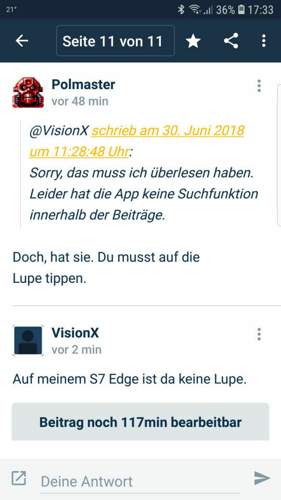

@VisionX schrieb am 30. Juni 2018 um 11:28:48 Uhr:
Sorry, das muss ich überlesen haben. Leider hat die App keine Suchfunktion innerhalb der Beiträge.
Doch, hat sie. Du musst auf die Lupe tippen.
Auf meinem S7 Edge ist da keine Lupe.
Anbei ein Screenshot.
Richtig. Meine Aussage gilt für iOS, sorry.
