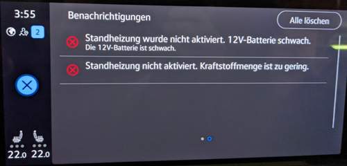

Die Standheizung darf nur in der Theorie so lange laufen. In der Praxis entscheidet ebenso das Energiemanagement und natürlich der Tank, wie lange sie läuft.
Wenn die 12V Batterie nach 60min schwach ist, dann schaltet das STG diese automatisch aus. Du bekommst dann über die We-Connect App bzw. im Infotainment eine Nachricht "12V-Batterie schwach" oder "Kraftstoffmenge zu gering".
Ja das mit der Innenraumbeleuchtung ist echt doof und ging im G7 eigentlich immer. Aber man darf auch nicht vergessen, das der 8er jetzt noch mal mehr Strom zieht als der 7er.
12v-schwach
