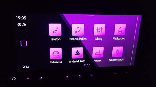

Hallo Leuts hat jemand auch schonmal dieses nervende Problem.
Ist jetzt schon 3x passiert.
Auto gestartet und siehe da Sitzheizungsanzeige weg
Climamenue weg (siehe Bild)!
Kommt auch nicht wieder wenn ich den Wagen aus und wieder anmache, oder das Menue neu starte.
Erst wenn Auto Abends abgestellt , nàchsten morgen gestartet , alles wieder da..
Softwareproblem? Hatte das jemand schon ?
[Von Motor-Talk aus dem Thema 'Climamenue und Sitzheizungsanzeigen plòtzlich weg' überführt.]
Climamenue weg!
Sitzheizung weg!
nein, noch nie gehabt. Welche Software ist in Deinem Auto installiert?
