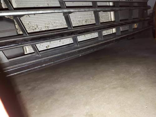

Moin, sammle Jahreszeit bedingt unterhalb der Stoßstange vorn Blätter, siehe auch Foto. Das Blätterentfernen stellt sich sehr schwierig an. Hab dort auch schon eine Haselnuss herausgeholt. Kann man hinter dem Gitter ein engmaschigeres Drahtgeflecht anbringen ohne Hitzeprobleme oder dergleichen zu bekommen?
Das ist problemlos möglich.
@Porthy vielen Dank, ich behalte das im Auge
