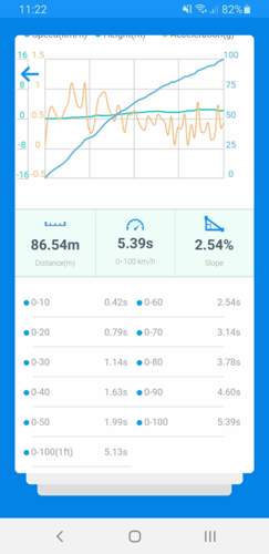

Ich bin der Meinung, dass die Dragy nur bei den Distanzen mit 1Ft. Rollout misst, jedoch bei Geschwindigkeiten ohne.
Ist richtig, Dragy zeigt einem aber auch die Zeit mit 1ft Ro., siehe Anhang bei mir.

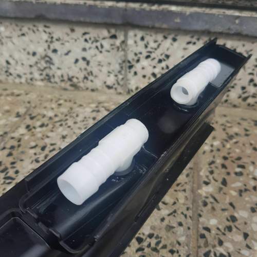

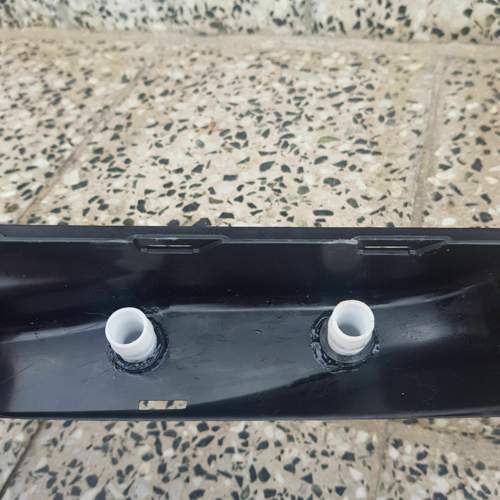

Hallo Freunde , habe mich nochmal mit der zusätzlichen Luftzufuhr im Ansaugkasten befasst. Da ja einige die rechte Seite aufgefräst haben , um die Luftzufuhr zusteigern , bin ich einen anderen Weg gegangen .Die Gefahr der Verschmutzung bzw.eindringendes Wasser auf Grund des " kurzen" Weg zum Luftfilterkasten war mir zu groß. Habe 2 Verteiler vom Bewässerungssystem im Baumarkt gekauft und diese angepasst bzw.mit Distanzringen versehen und eingeklebt .Auf direkten Wege kann kein Wasser mehr eindringen , da es hinten an der Wand wieder zurück läuft .Ebenfalls gröbere Schmutzpartikel. V.G
20210630
20210630
20210630
Und welchen Effekt bringt das jetzt? Wenn ich dein Konstrukt richtig verstanden habe, sind jetzt vorne im Fahrtwind die querbalken und zum Luftfilter die beiden runden Abgänge vom T Stück.
Aber ein sinnvollen/wirkungsvollen nutzen kann ich darin nicht erkennen.
Kannst du vielleicht deine Gedanken dazu hier niederschreiben?
Der Effekt ist , das der Motor mehr Luft zieht . Und es kann weniger Schmutz bzw.kein Wasser eindringen . Der Effekt wird nun nicht so groß sein , wie wenn dort alles aufgefräst wird , zumindest etwas bringt es schon. Habe auch das Gitter im Luftkasten entfernt .
Dem Motor ist das letztlich egal, ob er sich die Luft aus einem T Stück , großen Loch oder etc. zieht . Zumindest gelangt auf " kürzeren Weg " etwas mehr Luft in den Luftfilterkasten. Natürlich gelangt mehr Luft rein , wenn die 3 Fächer ausgefräst sind , dafür kann aber im größeren Umfang Schmutz und gegebenenfalls Wasser eindringen . Ich will hier auch keinen Schönheitswettbewerb mit dem Teil gewinnen , und in Verbindung mit einem K&N Filter ist ein gewisser Wirkungsgrad da. Mein Hauptaugenmerk war , etwas mehr Luft für den Motor , und die Verschmutzungsgefahr zu minimieren und eventuelles Regenwasser bei schneller Autobahnfahrt zu vermeiden .Und von Außen sieht man es eh nicht !
das kannst du so lassen... bringt aber nichts außer eventuell nervige Geräusche. Luftfilter einfach den originalen regelmäßig tauschen. K&N ist ohne entsprechende Leistung Augenwischerei. Ich habe die drei Öffnungen komplett auf und es sieht im Luftfilterkasten nicht anders aus als vorher. Dort ist alles original geblieben. Die Ansaugtemperatur verringert sich zum Teil aber deutlich (und genau das will man erreichen).
