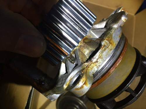

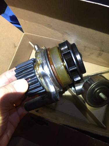

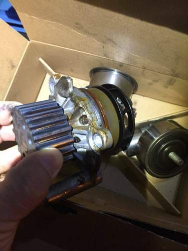

OP erfolgreich, Wasserpumpe war/ist defekt.
ZR hätte noch einige Zeit ausgehalten, der neue muss sich jetzt auch beweisen.
Passi läuft wieder...

Glückwunsch, meine Wapu hat 190tkm gehalten ohne Defekt, dann zusammen mit ZR gewechselt.
Mein alter ZR war innen gelblichweiß, scheint verschiedene zu geben.
@sighi 78 sah bei mir genauso aus 😉 Der Riemen hätte durchgehalten.
Damit hat VW ja Recht: ZAHNRIEMENwechselintervall alle 210.000 KM. Rest je nach Belieben der Pumpe 😁
Wenn der Riemen durch die defekte Pumpe aufgeweicht wurde, meist an den Außenseiten, dann sollte dieser mitgewechselt werden.
Traurig, dass die Riemen länger halten als die Pumpen.
