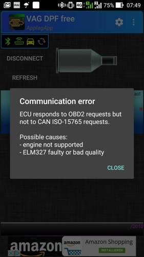

ich würde meine Werte gerne auch mit der DPF-App auslesen, aber CBBB wird nicht unterstützt. Ich habe alle Motorengruppen probiert, leider erscheint immer die Fehlermeldung (siehe Bild). Den BT-Dongle hatte ich auch schon getauscht, die anderen Apps (Torque und DaschCommand) laufen mit dem BT-Dongle. Dem Programmierer von VGA DPF habe ich schon vor 2 Wochen geschrieben, aber bisher keine Antwort. Gibt es weitere Alternativen?
seit einer Woche beschäftigt mich das selbe Thema. Habe mir auch einen BT-Dongle zugelegt (die sind ja erschreckend günstig) um DPF Füllstand etwas genauer zu verfolgen. Aber die VAG DPF - APP unterstützt auch meinen Motor (CBAB) leider nicht. Werde wahrscheinlich auf OBD11 upgraden 🙂
Ich finde im übrigen, dass die kostenlosen Apps nicht wirklich interessante Infos bieten...
Kann zu den einzelnen Dongles nichts sagen: Bei Oliw sieht es so aus als ob der Dongle das entsprechende Protokoll nicht beherrscht.
Kann nur sagen, dass es mit dem Exza HHOBD bei meinem CFFB gut klappt. Ansonsten ist es mit den 20 Euro Dongles wohl etwas Glücksache.

der BT-Dongle kann es nicht sein. Habe ebenfalls HHOBD verwendet. Ich befürchte das die CBxy Motoren nicht unterstützt werden. Meiner ist von 2009, kann man das an der Reihenfolge der Buchstaben nach dem "C" ableiten?
