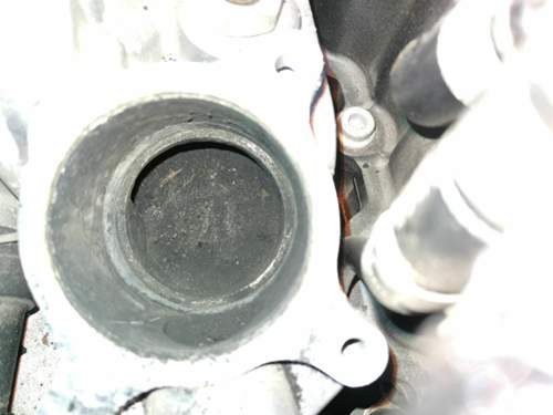

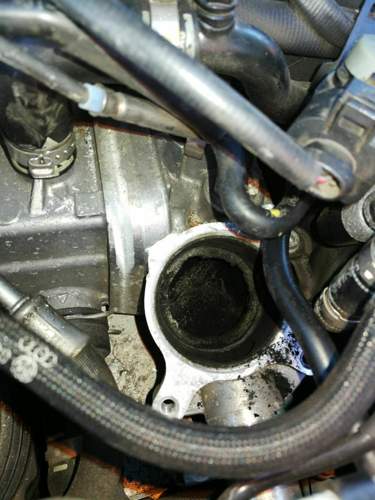

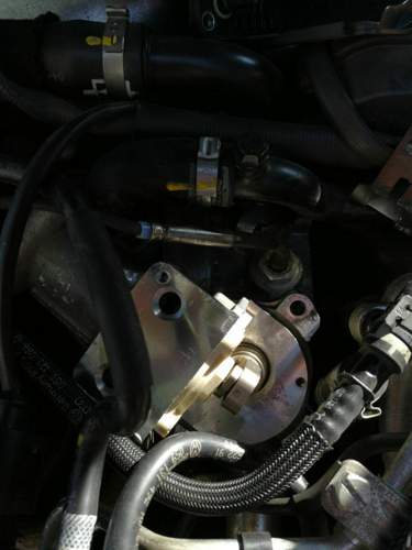

Ich habe das Teil heute zerlegt und gereinigt. Fix sitzt das Ding fest. Ich habe alleine zum Ausbauen eine 3/4 Stunde benötigt. Dann alles soweit es geht gereinigt, geschmiert und wieder eingebaut. Fehlerspeicher war davor leer. Motor gestartet, paar Mal Gas gegeben und Fehlerspeicher wieder ausgelesen - leer.
Nun werde ich den Reiniger einfüllen und tanken.
PS: ich finde, der Verunreinigungsgrad ist gar nicht so schlimm, wenn man bedenkt, dass das Auto zu 90% Kurzstrecken in der Stadt gefahren wird (6,5km zu Arbeit, einkaufen etc.).

bei dir geht es aber ums AGR von dem Audi in der Sig? Beim Passat glaube ich nicht, dass man da mit 3/4 Stunde zum Ausbauen hin kommt. Das Ding sitzt recht schlecht zugängig. Berichte aber mal, von den Erfahrungen mit dem ARG-Reiniger.
Ja, A6 4F 3.0 TDI (siehe Signatur).

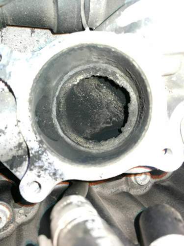

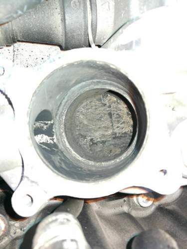

Ich kam bloß auf den Thread, als ich nach Erfahrung mit dem Aral Ultimate Diesel suchte. Möchte ja den Reiniger einfüllen und den Abgastrakt reinigen.
Wenn das Ding nicht so eingerostet wäre, würde der Ausbau keine 10 Minuten dauern. Es sitzt direkt oben, perfekt zugänglich.
