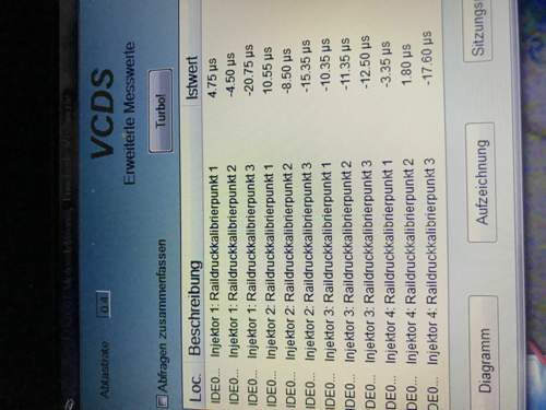

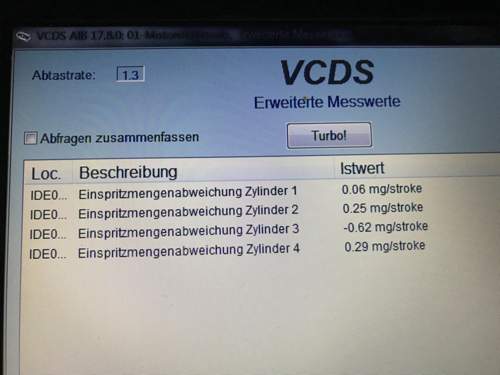

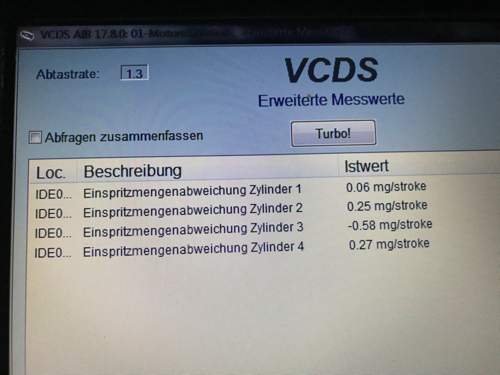

Moin Zusammen,
ich poste mal wieder aktuelle Werte.
Update aufgespielt in 12/2016; 104.000 KM Version 9980 auf CFGB 125KW/170PS TDI, DSG Frontantrieb aus 12/2011, Euro5b; aktuell knapp 140.000 KM runter. Nach wie vor problemlos.
Nullmengenabgleich zwischen 0,00 und 0,03 Differenz in Summe.
Ölaschevolumen: 0,10l
Rußmasse gemessen liegt deutlich unter berechneter Masse.
Regeneration bei meinem Fahrprofil (alle 2 Tage 2x 28 KM Landstraße/Autobahn; kaum Kurzstrecke) alle 280-380 KM inkl. Monzol 5C.
Verbrauch Langzeit real 6,2l/100 KM.
Nach wie vor kein Ruckeln, keine Leistungsprobleme.
Injektoren Kalibrierungspunkte seht ihr anbei 🙂
