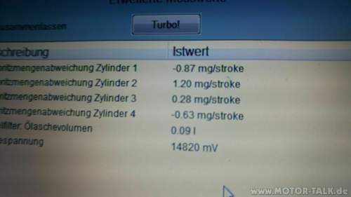

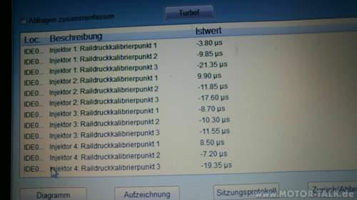

Japp gerne 🙂
Nullmengenabweichung und Kalibrierungspunkte habe ich schon ein paar Screenshots. Aber eben nur Werte und keine Graphen/Aufzeichnungen.
Meine Injektoren neigen aber zu negativen Werten (teils um die 20), die ja saubere Injektoren mit Nadelsitzverschleiß vorweisen.
Habe damals anfangs leider oft pures Ultimate und VPower getankt, wo ja die Schmierung nicht so gut sein soll. Vielleicht rührt das daher.
Aber Verkokung habe ich eigentlich fast gar nicht.
Anbei: März 2018 bei ca. 120.000 KM.

Das sind ja traumhafte Werte - trotz Update :-) Ich fasse zusammen: Du kippst gelb oder blau als Premiumprodukt plus regelmäßig Monzol5C rein und Deine Injektorwerte sehen so aus?

Ja also Update seit gut 20.000 KM und 1,5 Jahren. Getankt wird Monzol 5C mit normalem Diesel in Blau oder gelb (aber nicht Muschel, sondern von einer in Emden beheimateten Tankstellenkette 😉 ).
Ultimate oder VPower tanke ich gar nicht mehr...
