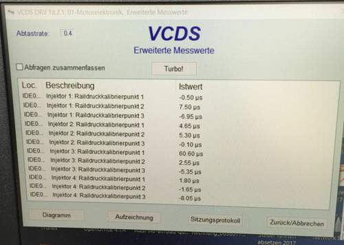

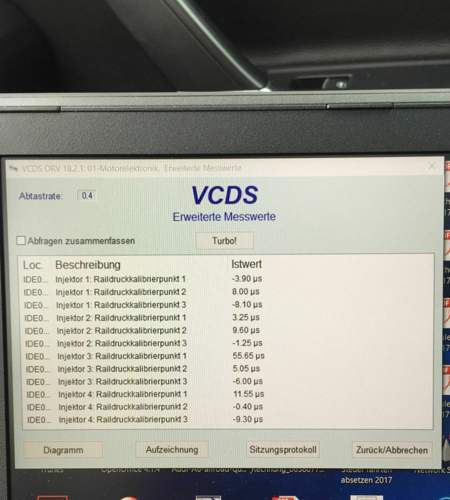

Hallo Zusammen,
hab 2 Bilder hochgeladen, einmal vor dem Optimieren und einmal nach dem Optimieren, seither mit Optimierung gefahren ca. 1000km.
Warum ist der Injektor 3 Wert so unglaublich hoch ?
Getankt wird ausschließlich Aral Ultimate, seit der letzten Tankfüllung kipp ich wieder Monzol hinzu, habs davor ein wenig schleifen lassen.
Vor-optimierung
Nach-optimierung
@Audi04031992 schrieb am 19. Mai 2018 um 12:36:11 Uhr:
Weil der Injektor verkokt ist. Das macht sich in der niedrigsten Druckstufe am deutlichsten bemerkbar und auch an Deinem Spritmonitor. Lass das Ultimate und das 2-Takt-Öl wech, kipp eine Dose Liqui Moly 5120 in den Tank und füll den Rest mit 0815-Diesel auf. Danach fährst DU auf einer BAB 300Km in die eine Richtung und dann wieder zurück. Das ganze möglichst auf der linken Seite. Alternativ geht es zum Boschdienst, der die Injektoren ausbaut, reinigt und Dir ein Statusreport erstellt.

Ok, Danke für deine Antwort.
Werd ich machen 🙂
