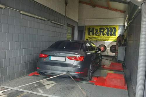

Kurzes Feedback zur Stage 3 von SLS
Ja es ist halt nicht alles Gold was glänzt und es treten dann auch schon mal Probleme auf die man so erstmal gar nicht auf dem Schirm hat.
Aber eines vorweg ich bin mit SLS Tuning sehr zufrieden.
Gestern war ich dort und habe die Stage 3 bekommen.
Eigentlich wollte ich ja direkt eine Stage haben die eine DP beinhaltet das war mir einfach wichtig um den Turbo vor der Hitze auch zu entlasten.
Leider kamen wir nicht direkt mit Stage 3 zusammen aus terminlichen Gründen da noch die Stage 3 in TÜV Vorbereitung war, so kam es erstmal zu Stage 2 direkt nach unserem DYNODAY

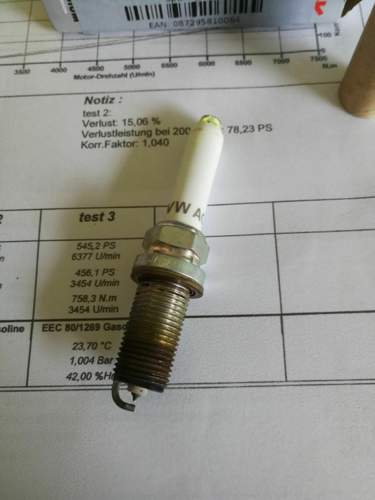

Zudem werden auch die Zundkerzenintervalle mindestens halbiert. Verbaut werden dann NGK Kerzen ggf. mit einem höheren Wärmewert.

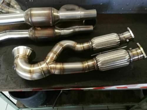

Für Stage 3 wurde nun eine größere Ansaugung, eigene Downpipe verbaut und 2x Katmodule 200 Zeller von HJS ! Ohne dem gibt es keinen TÜV! Apropos TÜV - das war mir wichtig deshalb ist SLS für mich auch eine TOP Adresse.
Der Aus und Einbau war etwas tricky - halt wenig Platz. Nachdem die Teile verbaut waren wurde mir noch die SLS AGA montiert um die mal hören zu können. Die AGA kam später wieder ab - aber der Klang war schon nicht übel - hat mir gut gefallen und live kommt es immer besser rüber als in einem Video. Kann man mit der Serie nicht vergleichen da mein RS sich eher blechern anhört dagegen.

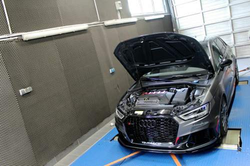

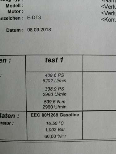

Mit den Leistungsdaten bin ich soweit zufrieden. Unterm Strich kamen ~ 509 PS raus und ~ 728 NM
Denke das ist ein guter Wert. Jetzt mal schauen wie es mit der Standfestigkeit aussieht. Das kann nur der Langzeittest zeigen.
Alles in Allem geht der RS3 richtig gut vorwärts. natürlich müssen nun erstmal wieder fleißig Daten im MSTG gesammelt werden. Erst nach einem erneuten Einfahren (300-500km) soll das Fahrzeug noch mal besser laufen.
Die Aussage das ein Fahrzeug nach 300-500 km Leistung verlieren soll LINK hat sich bei mir nicht bestätigt.
Ich bin mit der Stage 2 rund 2000 km gefahren und die Werte waren identisch d.h. an PS war sogar 22 PS mehr da und das Drehmoment war auf gleichem Niveau geblieben allerdings muss man fairerweise sagen es waren nicht die gleichen Bedingungen zwischen Stage2 Endmessung und Stage3 Eingangsmessung.

Neue DP mit Katmodule so wie von der AGA die natürlich nicht ausgerichtet wurde für eine Klangprobe.
Nicht zu übersehen der klobige Kat vorne an der Serien DP der direkt am Turbo sitzt.
Downpipe neu
Downpipe Serie

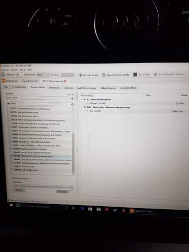

Die serienmäßig verbaute Kupplung im DQ-500 soll ja bis zu 800 Nm ausgelegt sein. Habe jetzt mal im "Motormanagement" mir die Schutzkriterien ausgelesen:
Die Begrenzung geht sogar bis 1000 NM !
Ist das im Sereinzustand auch so oder kommt das jetzt durch die Anhebung wegen der Stage ?
Vtl kann jemand auch mal bei sich gucken wenn möglich...ob mit Stage oder ohne 🙂
1
Hat mal zufällig einer nachgefragt der auch bei SLS war zwecks "Neu-Auflegen" der Stage, falls mal wider erwartend vom 🙂 ein Softwareupdate drauf gezogen wurde, was Steffen dafür verlangt €€€ ?
@DTM_Chris schrieb am 18. Februar 2019 um 08:22:55 Uhr:
Ist wohl Serie, habs heute mal bei meinem nachgeschaut.

War der Motor an, oder nur die Zündung?
@Passat-B8BiTDI schrieb am 8. März 2019 um 23:13:51 Uhr:
@Hoaschter schrieb am 20. Februar 2019 um 17:48:34 Uhr:
Intern ist das Getriebe für max 600Nm ausgelegt. Das wird aber auch nicht die 100% an Auslastung sein
Ich würde im Nachhinein behaupten der Motor war aus. Lasse den eigentlich nie laufen, wenn ich mit dem VCDS dran hänge.
Weil soweit mir bekannt, sind die Werte im Motor aus Zustand ne Art Platzhalter und anders als wenn er läuft.
Ich werd demnächst mal ne "Onbord" Messfahrt machen mit Plotteranzeige...dann schau ich mir die Werte auch nochmal an 😉
