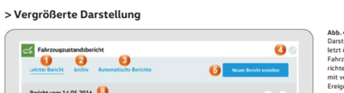

weiß jemand wie man die automatischen Berichte aktiviert?
Bei mir sieht es wie im ersten Screenshot aus. Laut Guide + Inform-Handbuch müsste es aber wie bei Screenshot Nr.2 aussehen. Hat jemand eine Idee?
Unbenannt
Bild-2
Die Automatischen Bereichte sind Geschichte.
Geht bei mir schon lange nur mehr manuell, aber ich sehe in der Funktion ohnehin nur einen überschaubaren Mehrwert.
