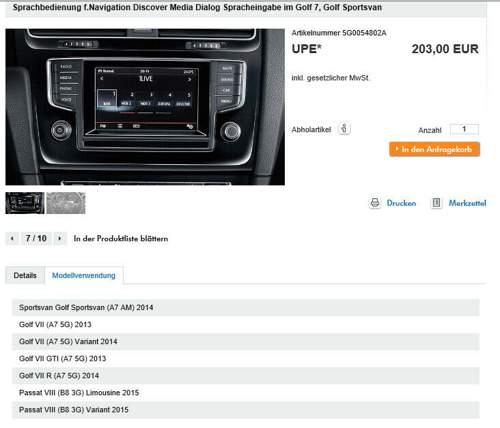

Thema Sprachwahl: Das RNS 315 hatte das, das DM hat lauter Knöpfe, nur eben keine SprachWAHL. SprachBEDIENUNG (für das Navi) wollte ich nicht... Geht Sprachwahl nachzurüsten, zu codieren? Hardware sollte ja keine extra verbaut sein.
Moin, moin,
Sprachbedienung kann man nachrüsten. 203,-€
