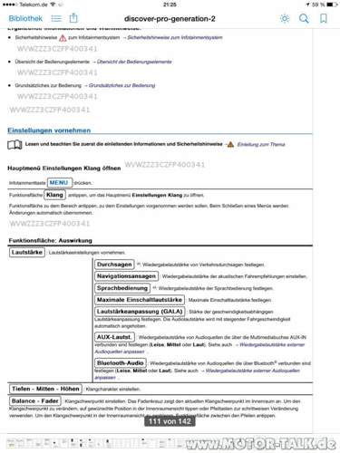

Nochmal wg. der Lautstärkeabsenkung bei Navigationsansagen: ich war heute Morgen beim VW-Händler und für alle Verkäufer war neu, dass das anscheinend nicht mehr einzustellen ist (Discover Pro). Sie wollen es weiter geben. Na ja ...
Das kann irgendwie nicht sein ... mein Discover Media macht es, ich bin aber leider nicht dazu gekommen zu gucken, wo man das verstellen kann.
Es gibt auf jeden Fall zwei mögliche stellen dafür.
Das ist einmal aus dem globalen Menu heraus in die Settings und dann Klag oder Lautstärke. Da sollte es eigentlich sein.
Es gibt auch noch eine Lautstärkeneinstellung, wenn Du direkt in der Navigationsansicht in die Einstellungen gehst.
Vielleicht kannst du bei Gelegenheit nochmal genau gucken. Weder die Verkäufer noch ich haben es hinbekommen.
Ich hab auch mal geschaut - habs aber mit der Kombi AID und DP auch nicht gefunden. Nehme aber an, dass es in diesem Menü einstellbar ist - ganz unten gibt es noch einen Punkt mit Entertainmentabsenkung oder so ähnlich - möglicherweise so ?
Mal die Tage testen ...
Entertainmentabsenkung dort geht bei mir nur für den Park-Piepser.
Siehe hier
Naja, damit kann man die Lautstärkeneinstellung der ei zelnen Funktionen regeln, aber nicht die Absenkung der Radiolautstärke während bspw. einer Naviansage. Zumindest habe ich es bei einem Schnelltest nicht hinbekommen ...
Dto.
Dann stellt man die Naviansage halt etwas lauter als das Radio. Entweder grundhaft oder wenn die Ansage läuft.
